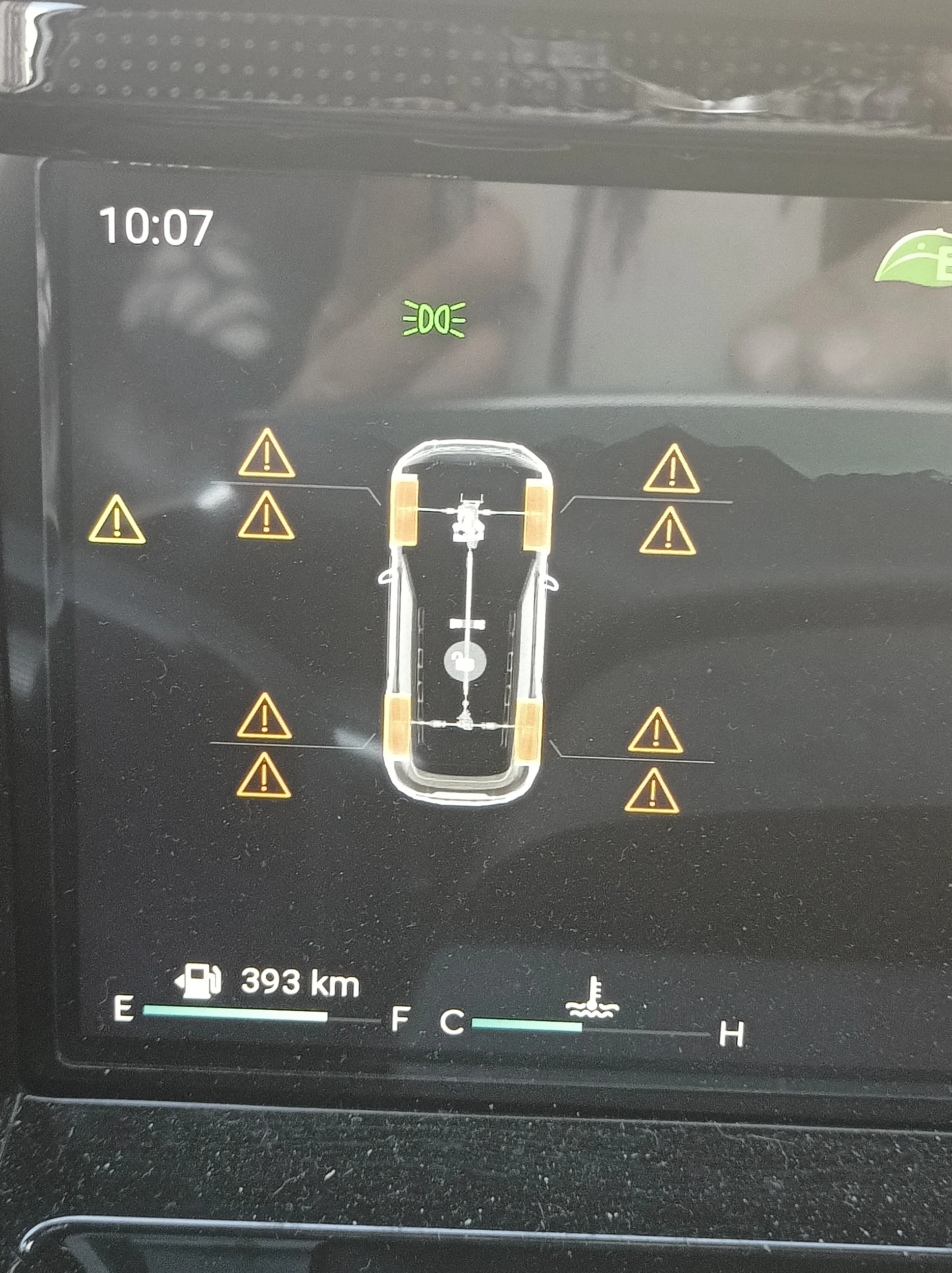

Если датчики не прописать то через 10км будет так как на фото. Покатаюсь километров 200 посмотрю может обучаться сами...

Прописал у дилера. Цена 1600. Аларм СПб.
Есть чем прописать, тут дело принципа. Вдруг сами пропишутся.
Не пропишутся. Тем более, что у нас датчики адресные. Каждый должен быть прописан на своём месте.
200 км проехал сами не прописались. Пришлось прибором воспользоваться...
7-10 минут и дело в шляпе))) Все работает.
