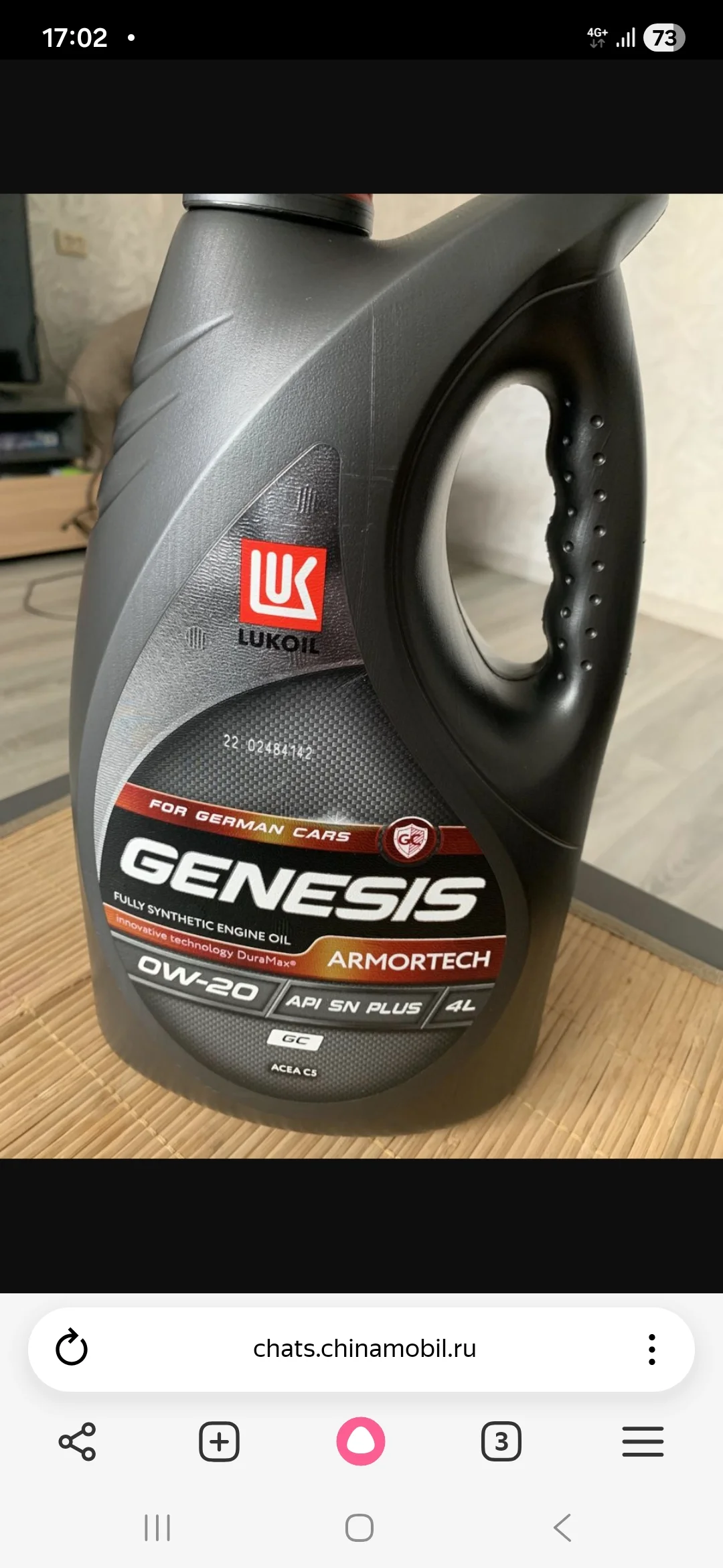

На пробеге ( промежуточное то) 4800 менял масло сам . Дилер от меня далеко. При покупке менеджер сказал что в Т1 заливают LUKOIL GENESIS ARMOTEK GS 0W-20. Покупал на ВБ ( канистру 4л и 1л). По отзывам все довольны. Цвет зеленоватый, пахнет маслом 🙂. По итогу в литрушке осталось 150мл.

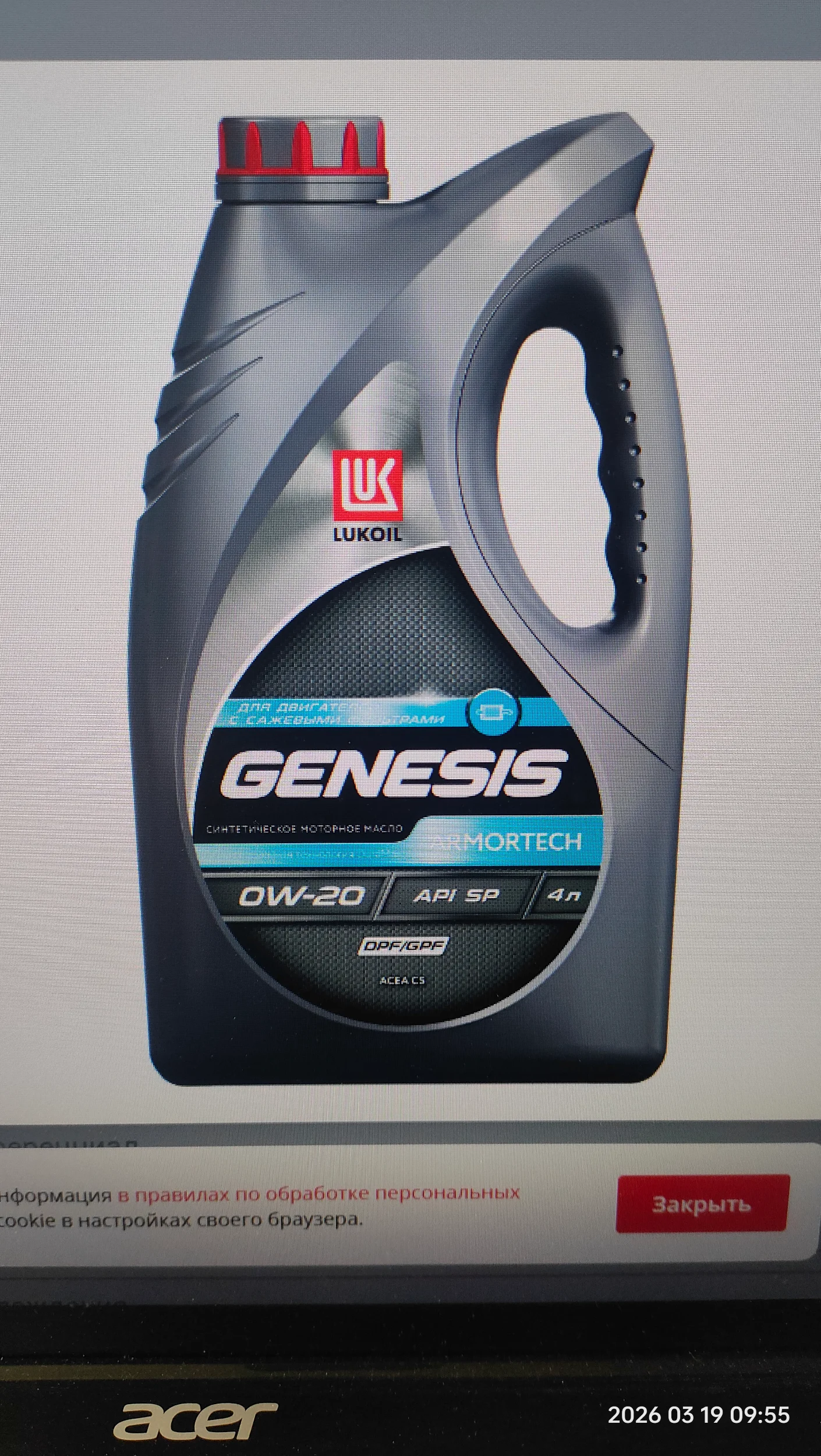

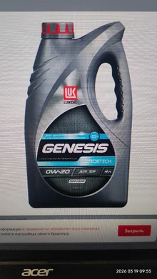

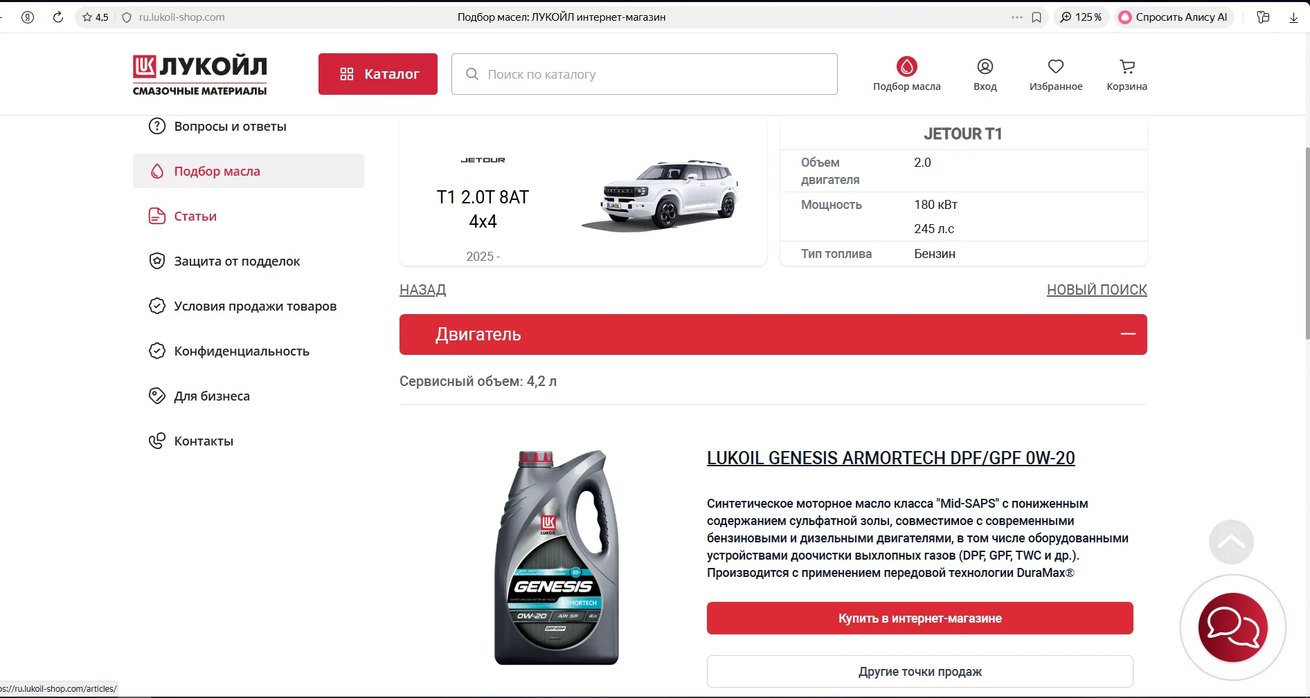

Сайт Лукойла на подборе рекомендует с голубой этикеткой. Я к дилеру сегодня приехал с лукойловским с зелёной. В общем после разговора они своё залили. То что купил отвез обратно,хорошо чеки не выкинул.

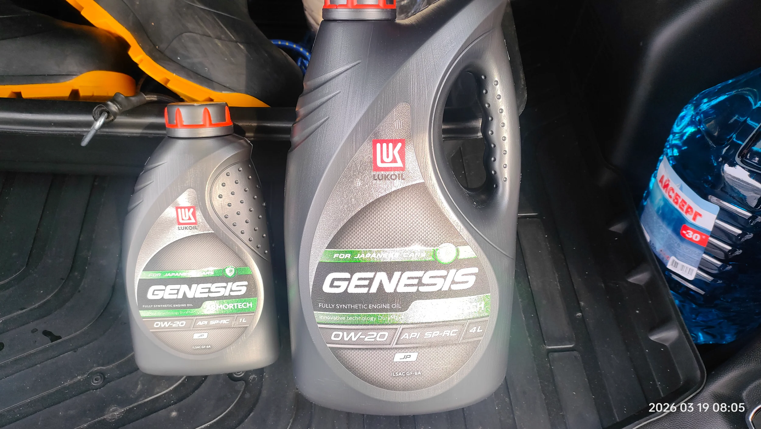

    882,5 KB · Просмотры: 184
    493,5 KB · Просмотры: 198
Вот это залил. В мануале по допуску именно GC

Ну он мне и сказал, что с красной этикеткой залил бы моё. В общем убедил ехать обратно в магазин. А так, вон что Лукойл выдаёт:
    100,9 KB · Просмотры: 213
Ну прав мастер. А сайт лукойла гонит. Ещё раз повторюсь : в мануале написано GC - допуск масла. Ты можешь и кастрол залить. Главное чтоб эти буквы были на канистре.
Но льют то, которое скинул на фото. Норм масло. На вб и озоне есть. Смотри отзывы и дешёвое не бери. У самого лукойла оно дороже : порядка 5600р. 4л.
