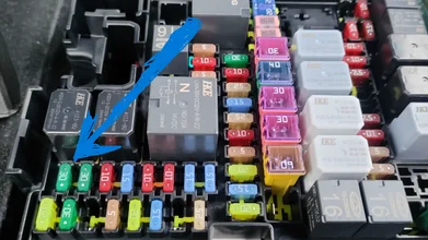

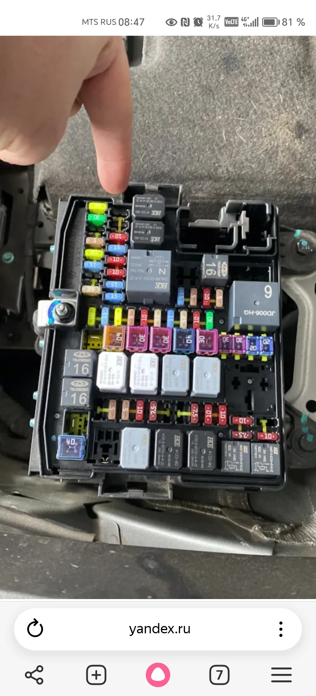

Не могу найти эти преды в подкапотке. Лобаш не греется вообще. Я так понимаю их два по 40ампер.?? И их нет вообще. Походу дилер вытащил от греха подальше 😀
Друзья если не трудно скиньте фото, где эти преды
Предохранители по 30 А

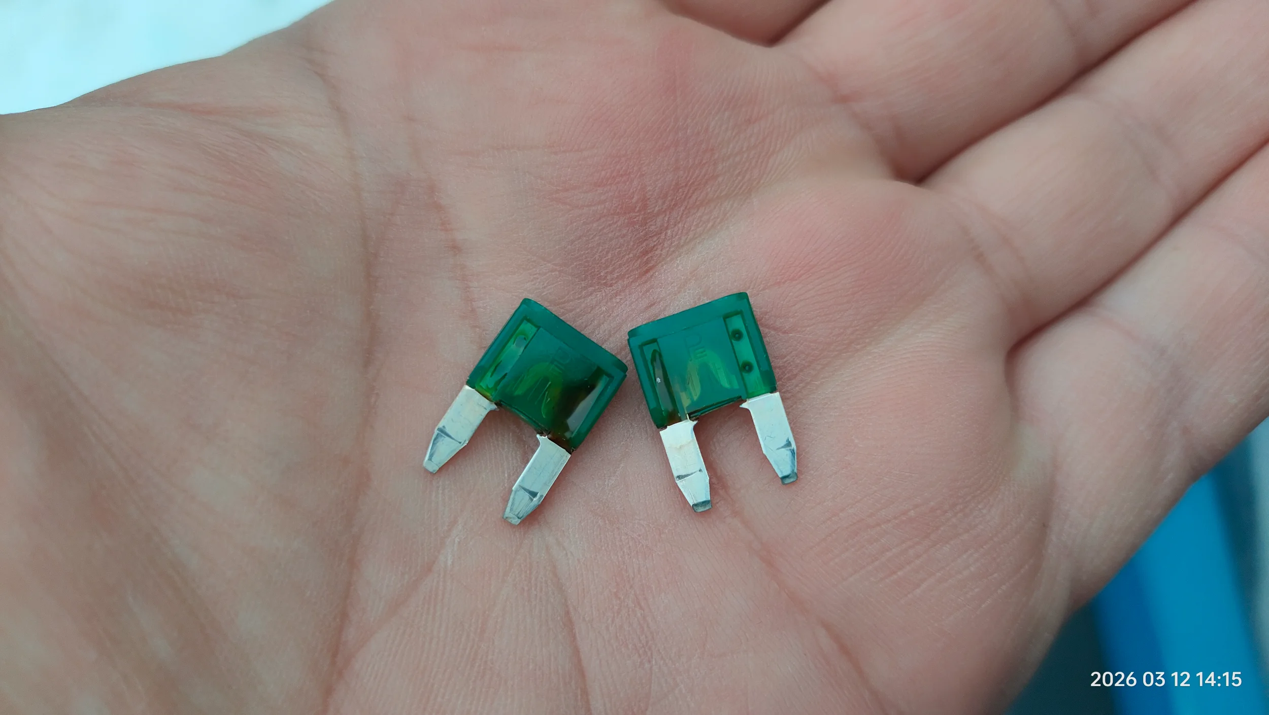

Посмотрел сегодня у себя предохранители на обогрев лобового стекла. С верху всё в норме, но решил достать. В итоге оказались подгоревшими немного, но ещё рабочими. Обогрев минут на пять включаю от силы. Подгорели видимо, когда гнал машину после покупки домой, тогда не знал ещё о этой проблеме и всю дорогу пользовался обогревом.
А зачем вы включали электрический обогрев лобового стекла всю дорогу? У вас на ходу стекло покрывалось льдом?
Когда ехал домой и стекло и фары леденели.Градусов 8-10 было и кокая-то морось шла. Фары, останавливался водой мыл, шкрябал лёд. С лобовухой вообще задолбался, даже грешить на отопитель стал в какой-то момент. Как тут обогрев не включать.

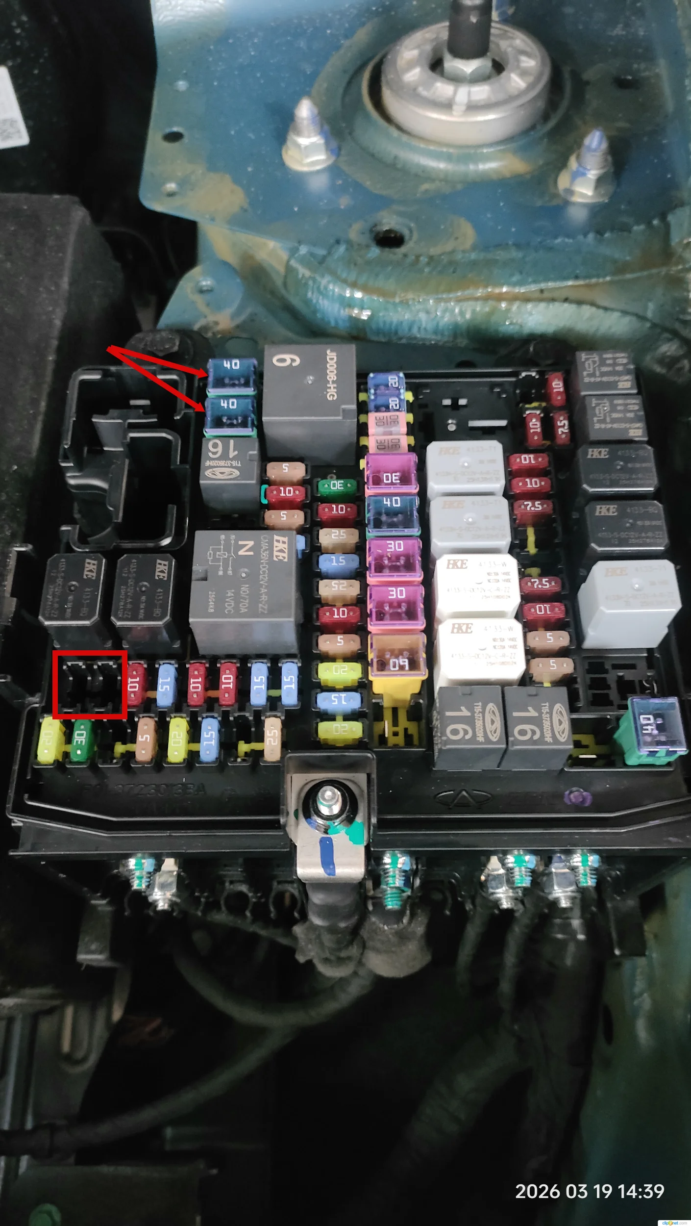

Всем здрасьте. Сделали сегодня нулевое ТО. По поводу подогрева лобового стекла, поменяли предохранители на 40А и часть проводов заменили на более крупное сечение. По обогреву кресел изменили алгоритм работы. Раньше грело исходя из выбранного бегунком положения и никак не отключалось-выключалось, то теперь по достижении заданной температуры будет откат назад на понижение. В общем я так понял нагрев задницы будет не постоянный до талово, а как бы волнообразно.)))
На фото преды в новом месте и в прямоугольнике где были раньше.Со старого места проводка убрана.
