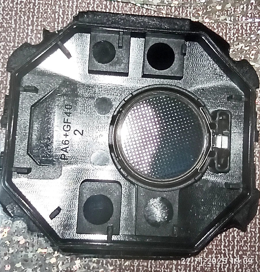

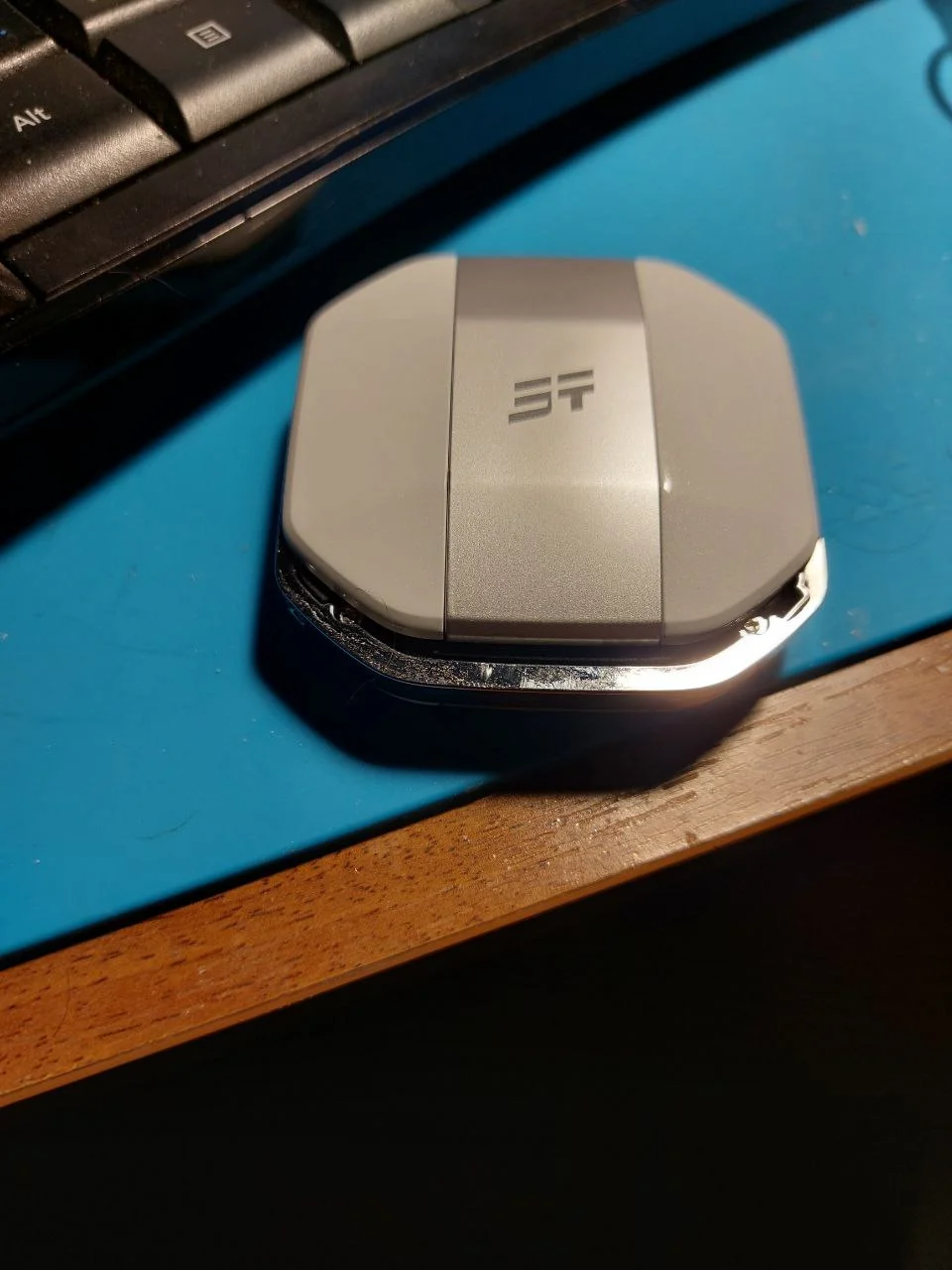

Уважаемые форумчане, владельцы T1. Уже кто-нибудь пробовал вскрыть брелок с целью извлечение ключа (или замена батареек) ?
На просторах интернета не нашел подробностей вскрытия. в мануале указано, что надо "аккуратно приподнять крышку с логотипом вручную".
В моем случае (ломать не хочется) это не вышло. а вот со стороны кнопулей крышка отстегивается и приподнимается. А вот что дальше? (без травмирования брелока)?
Первый раз открыть тяжело и форма брелка для этого неудобная и скользкая. Крышку нужно сдвинуть, потом вверх. Внутри ключа механического нет, он для Т1 отдельно выдаëтся. И места для хранения этого ключа в брелке тоже нет.

Вот именно сдвинуть я так и не смог. Поддел крышку тонким пластиком и узким отверткой, аккуратно, надавил вверх изнутри брелка, последовательно, с двух сторон рядом с верхней частью брелка.

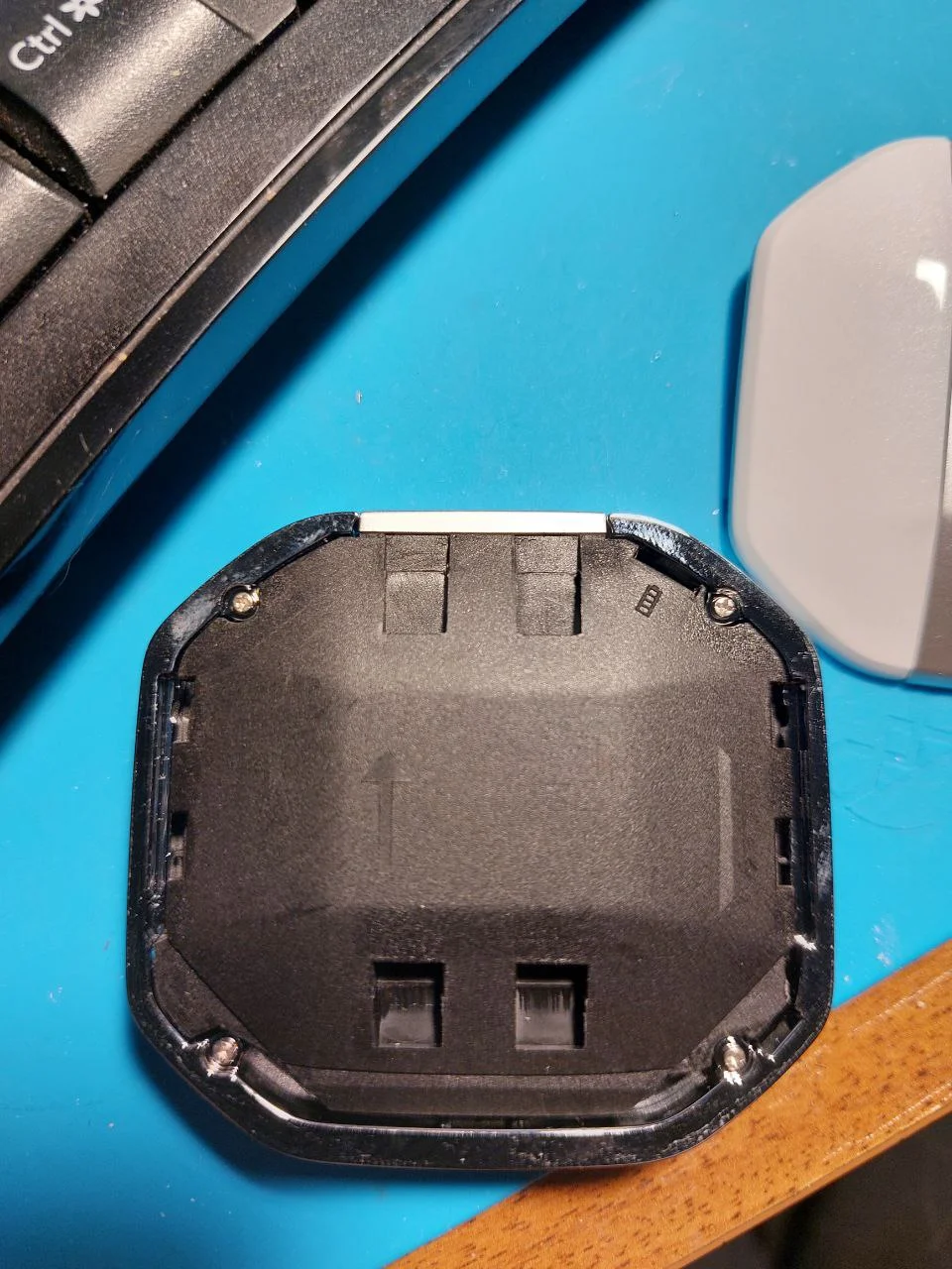

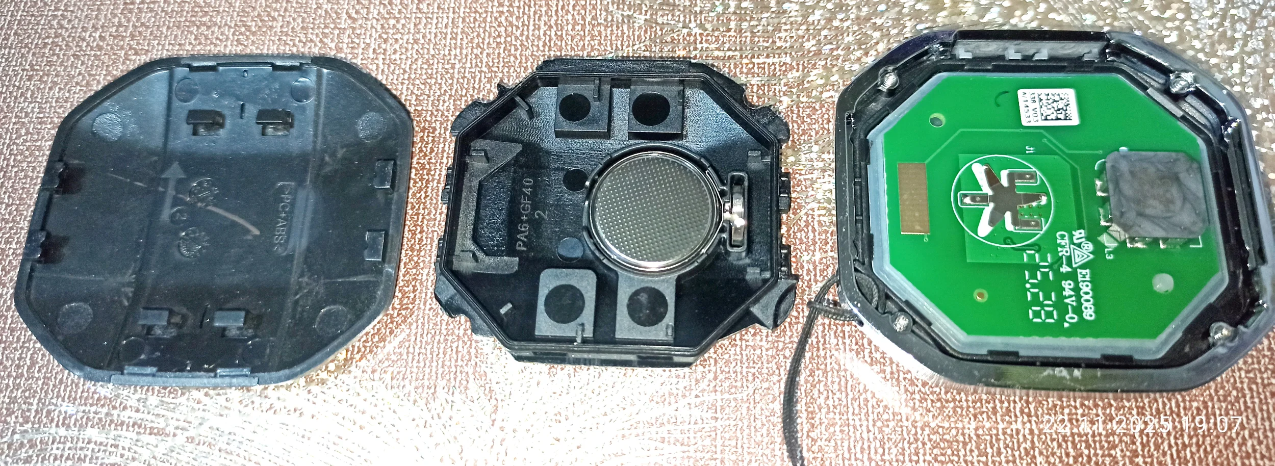

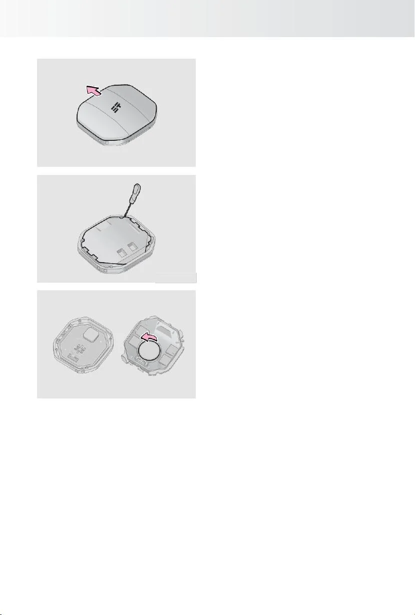

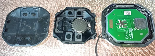

Для Jetour T1- сдвигать крышку с логотипом вверх.Туго - но идет. Ориентируемся на вставку в обечайке ключа (второе фото матовая полоска) - в ее сторону сдвигать. Снимаем крышку - видим на черной защитной крышке стрелку (куда сдвигается верхняя крышка) и знак батарейки справа вверху. Там где знак батарейки - вставляем пластиковую лопатку в выемку и поднимаем защитную крышку. И видим батарейку. Ничего не надо ломать лопатками! Только сдвигать верхнюю крышку. И только потом черную защитную поднимаем лопаткой справа вверху , где символ батарейки... Надеюсь изложил ясно. В инструкции (обновленной) нарисован принцип замены. Фото прилагаю. Собираем в обратном порядке. Успехов в разборке!
