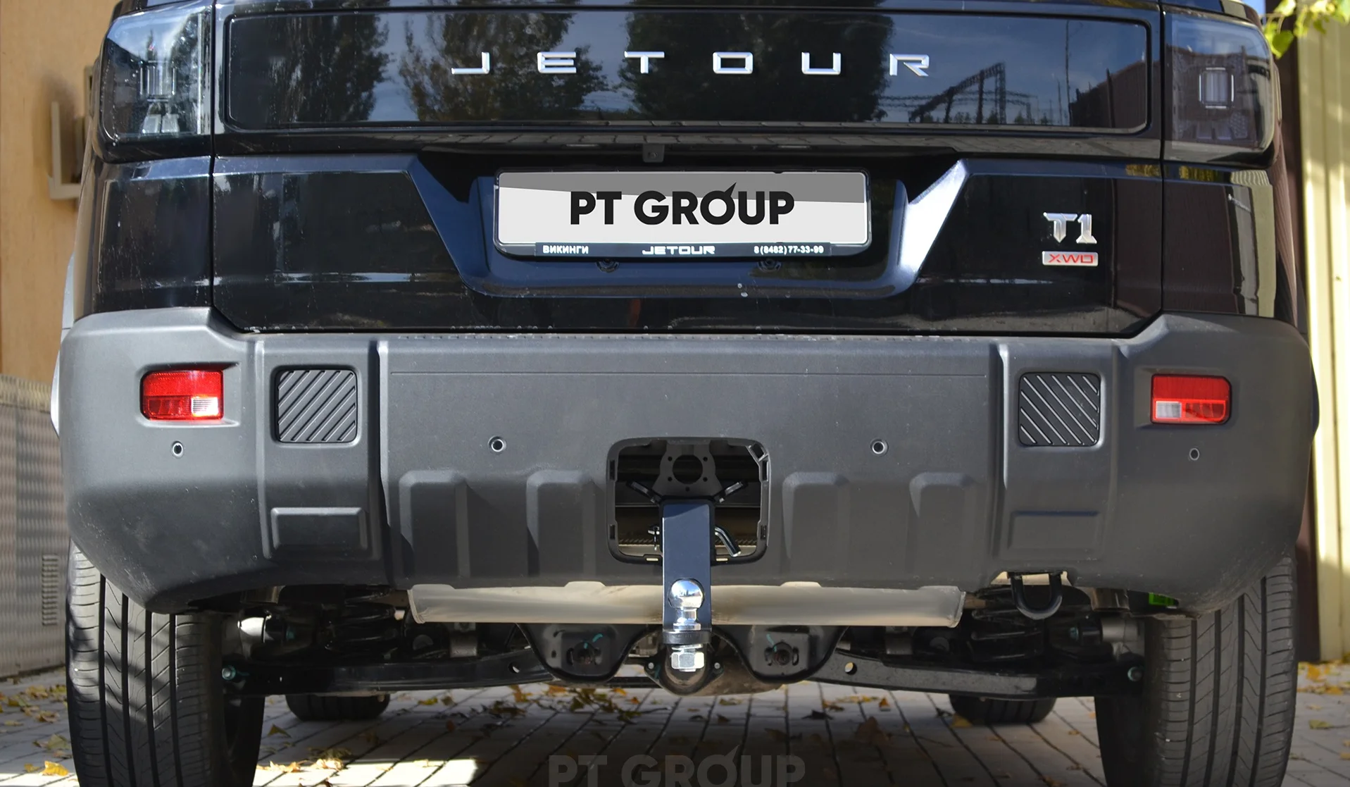

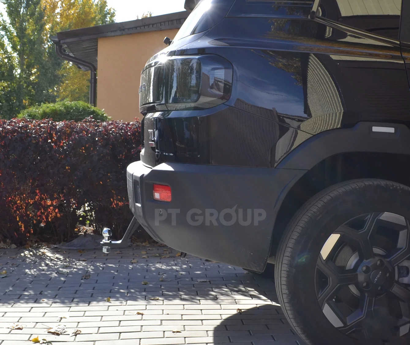

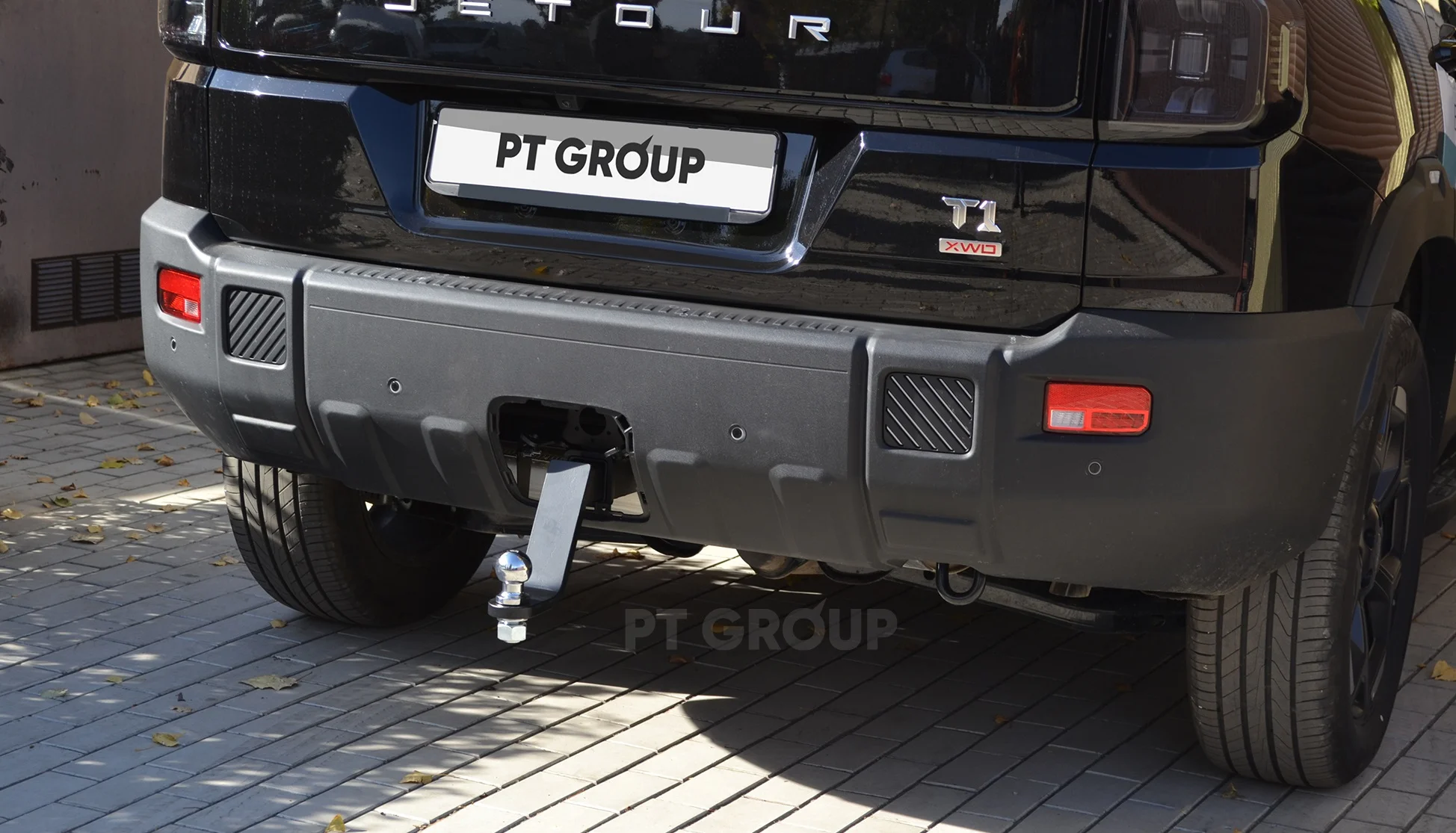

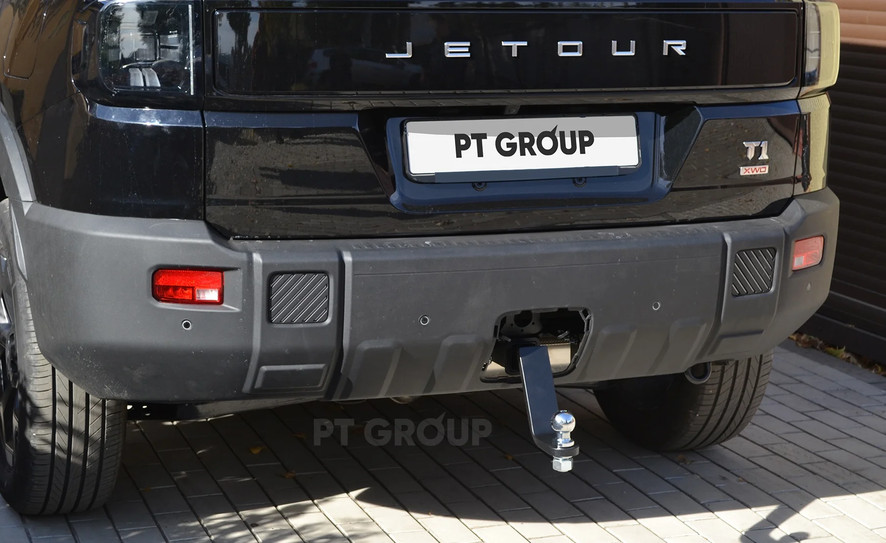

Всем привет, кто ставил фаркоп и какой? Какую использовали проводку? Есть проблемы со снятием люка?
фаркоп ставил купленный на ОЗОН (https://ozon.ru/t/h1lUTl0)
Поставили без всяких вырезов в бампере. (Для установки бампер нужно снимать). Крепёж входит в комплект.
Сам каркас крепкий сварен хорошо по весу понятно, что надёжный.
В комплект не входит розетка. (Покупал отдельно с блоком согласования)
Кронштейн под розетку хлипкий толщина металла 1 мм примерно. В остальном всё норм.

Фаркоп установили, все встало, но есть один косяк у производителя фаркопа, дышло имеет люфт в ответной части и скорее всего будет биение на неровностях. Пока не проверял.
Когда-то покупал фаркоп этого же производителя, но для ШНивы. Съёмный шар как и здесь. Видимо люфт у них это считается нормой. Два раза успел поездить с прицепом,потом поменял ШНиву на Джетур. Так вот, стуки при буксировке прицепа были просто вымораживающие. Такое ощущение, что там всё разбито и вот-вот прицеп оторвется. Пожалел тогда, что взял фаркоп со съёмным шаром у них. На Джетур искать буду другого производителя.
