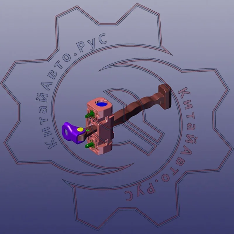

При морозе в -30 открыл пассажирскую заднюю дверь. Короче говоря , разлетелся ограничитель открывания двери. Китайский пластик не выдержал морозов. Был у ОД разобрали, посмотрели ,заказали. Сказали месяц ждать. Цена этой запчасти 2400р + 3000р за разборку-сборку. На картинке ограничитель с сайта запчастей Т2, я думаю у нас такой же, приложил для наглядности.
    41,1 KB · Просмотры: 150
