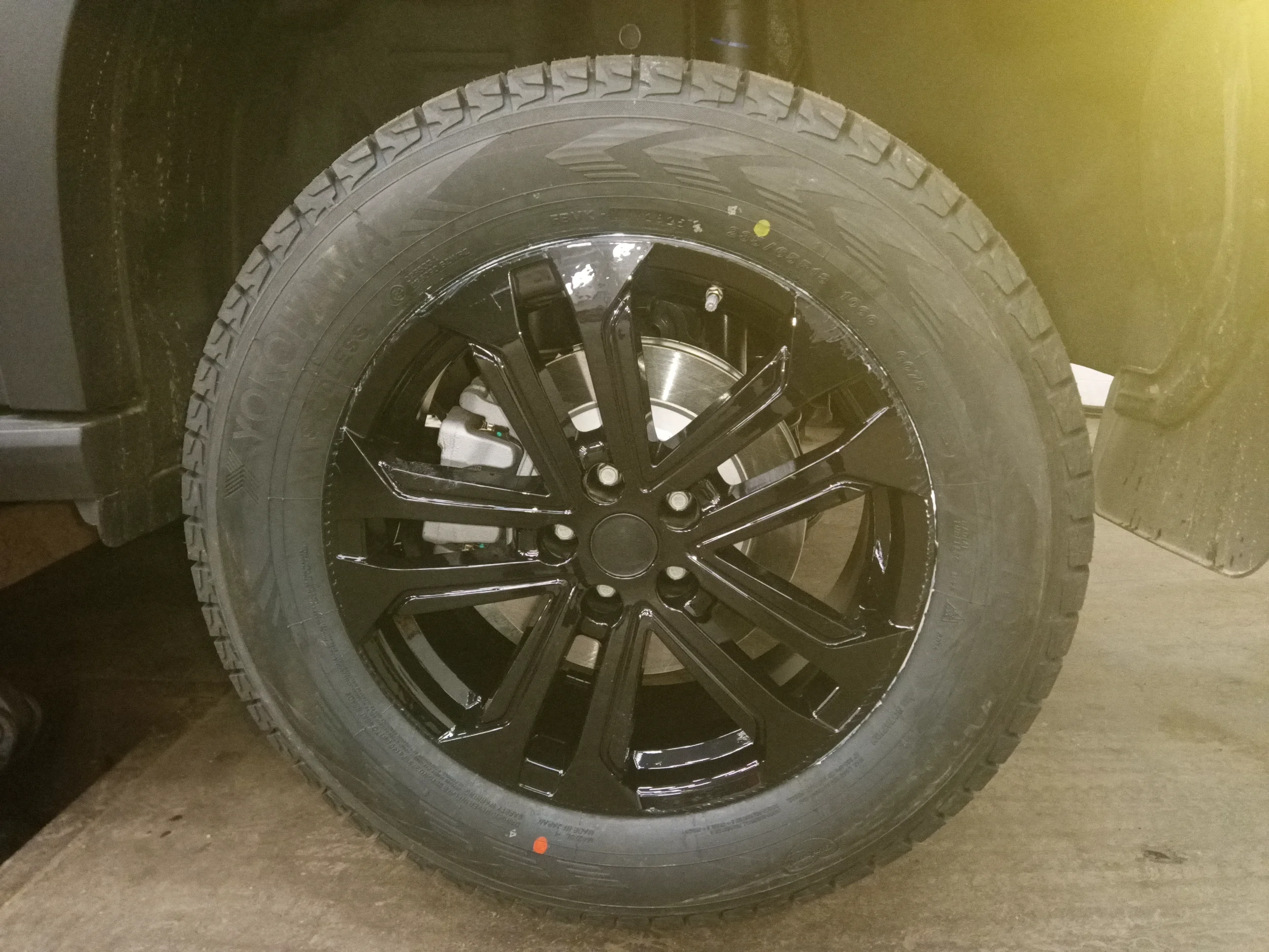

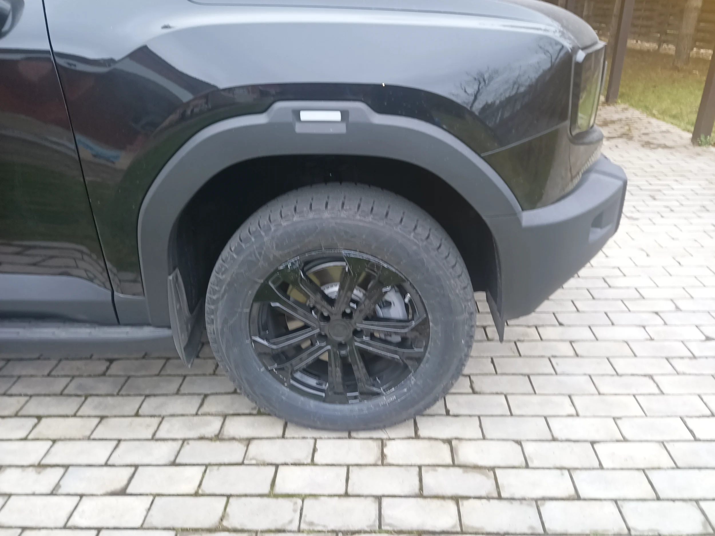

Кому интересно. Переобуться. Так выглядят на авто Диски 18" и резина 65. Машина на 1 см чуть подсела
Позиции заказа
Carwel Куж 1803 Chery Tiggo 4/7 Pro 7x18 5x108 ET 33 Dia 60.1 BL
Yokohama Ice Guard SUV G075 235/65 R18 106Q
    509,3 KB · Просмотры: 395
    175,3 KB · Просмотры: 404
    666,7 KB · Просмотры: 421
Диски коцаные или отражение?

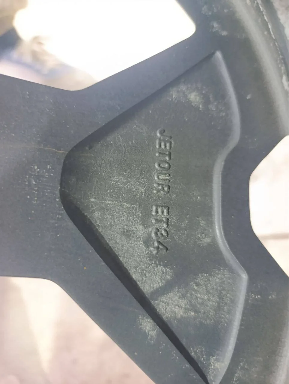

Вылет диска исправьте на 34
Фотка родного диска
    92,3 KB · Просмотры: 305
