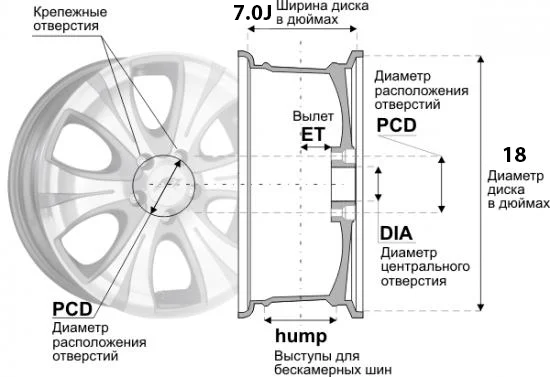

Размеры шин и дисков Jetour T1​
18"​
  • Шины: 235/65 R18
  • Размер диска: 18×7J
  • Вылет (ET): +34 мм (в сообщениях ниже упоминается так же +36 мм)
  • PCD (сверловка): 5x108 мм
  • Центральное отверстие (DIA): 60.1 мм
19"​
  • Шины: 235/60 R19
  • Размер диска: 19×7J

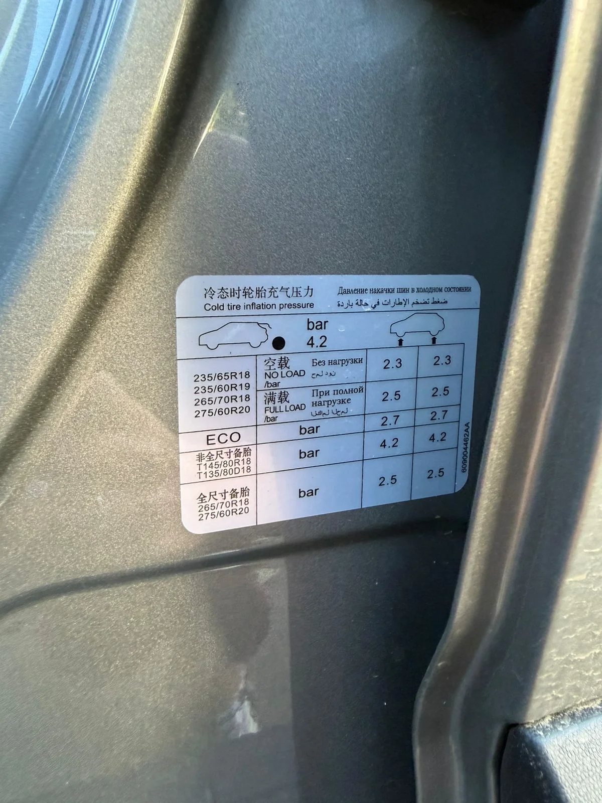

В инструкции к автомобилю указаны такие параметры (притом инструкцию успели обновить и изменили в ней рекомендованное давление без нагрузки с 220 кПа на 230 кПа, с нагрузкой с 240 кПа на 250 кПа):

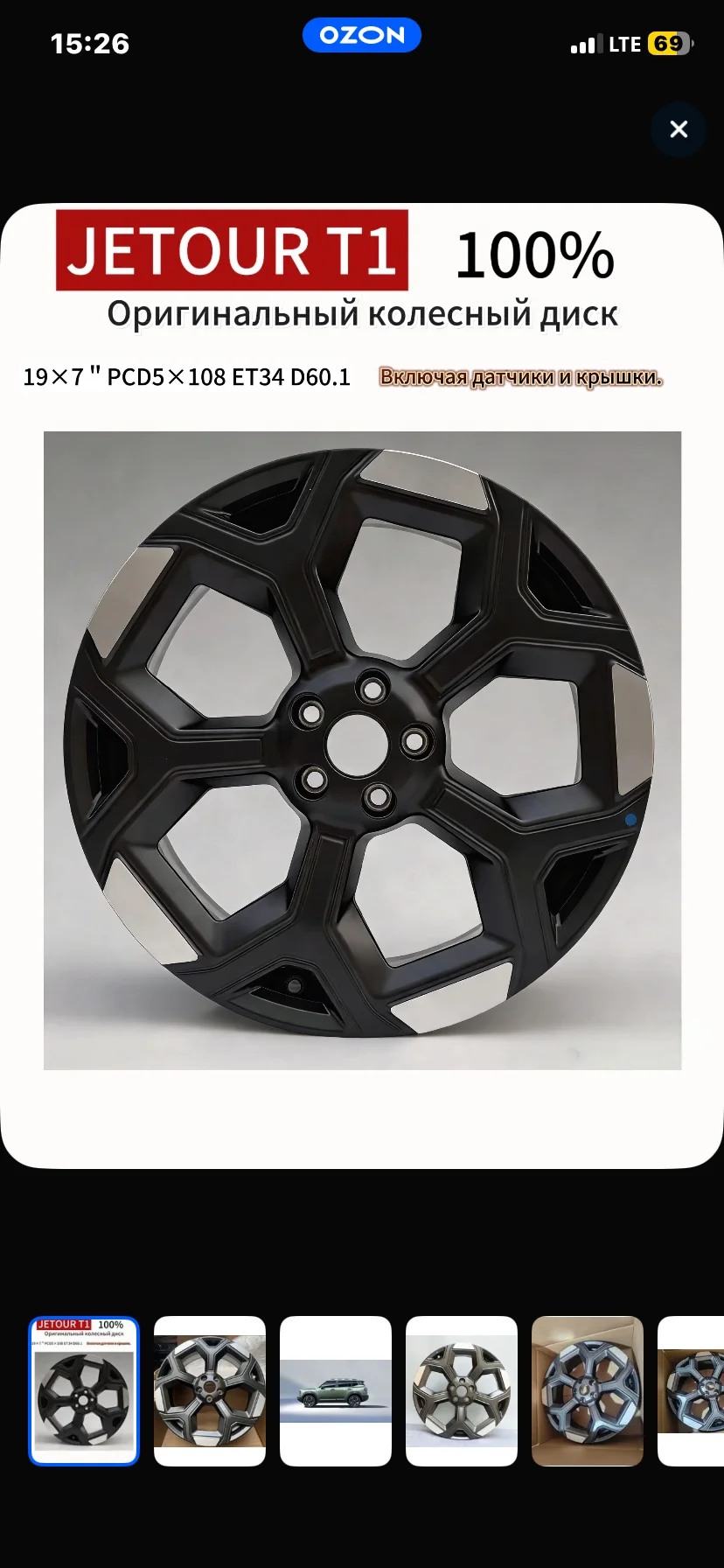

на 19" вылет (ЕТ) надо исправить на 34мм, на диске так выбито, для тех кто будет диски подбирать
Симпатии: Admin

теперь вот сижу выбираю диски для летнего комплекта. У всех расходятся данные какой вылет диска должен быть.. Видимо пока сам не посмотришь не поймешь.
Вот хочу купить литые 19х7,5 PCD5х108 ЕТ38 D60.1
и весь уже сомнениями покрылся..
У меня от завода шла летняя резина 235/60/19
покупал Т1 в марте. Дилер поставил шипованную 255/55/19
Ставь смело. Я в таком же размере поставил, полет нормальный.
    88,2 KB · Просмотры: 57
Человек спрашивает влезут ли диски указанного размера. А не про родные.
Почитайте внимательно человек интересуется какой ЕТ у нас так как в разных источниках пишут по разному. Есть инфа про 38 на самом деле 34🤷🏻‍♂️
    56 KB · Просмотры: 54
Всем спасибо за обратную связь!))
Завтра послезавтра переобуюсь, расскажу потом.
Доброго всем времени суток. Появилось у меня желание переобуть мой jetour t1 2.0t в резину АТ. У меня установлены 235/60/19 летняя резина и родные диски. И тут я обнаружил странные размеры на дверном проёме. Подскажите пожалуйста, размеры 3 и 4 соответствуют реальности ? Или это для какой-то другой модификации. Потому что диаметр колес вырастает на 6 см в таком случае, а это уже много. Спасибо заранее.
    248 KB · Просмотры: 27
