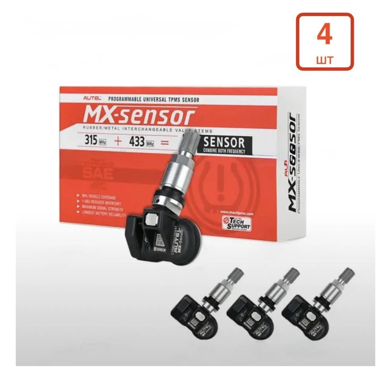

Народ а кто как решал вопрос с датчиками давления ?
Датчики давления шин, клоны хорошо работают.
