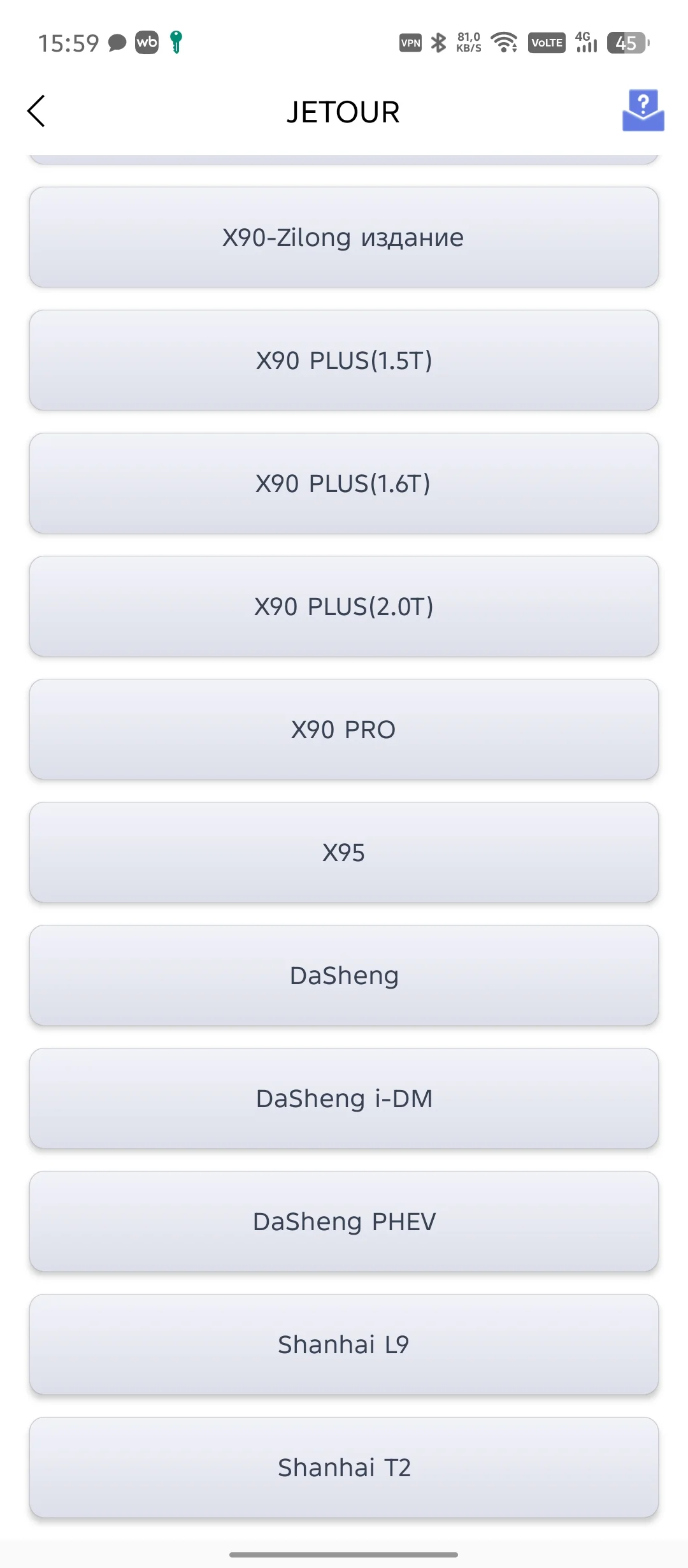

Втыкаем. Запускаем. Обновляем программу (кстати лицензия пожизненная и не привязана к железу, т.е. никаких ежегодных поборов и отдельной мзды при смене телефона).
Тэкс. В меню и Jetour и Т2 есть.

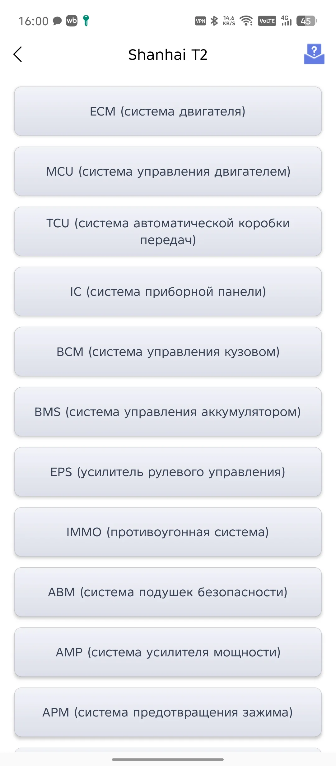

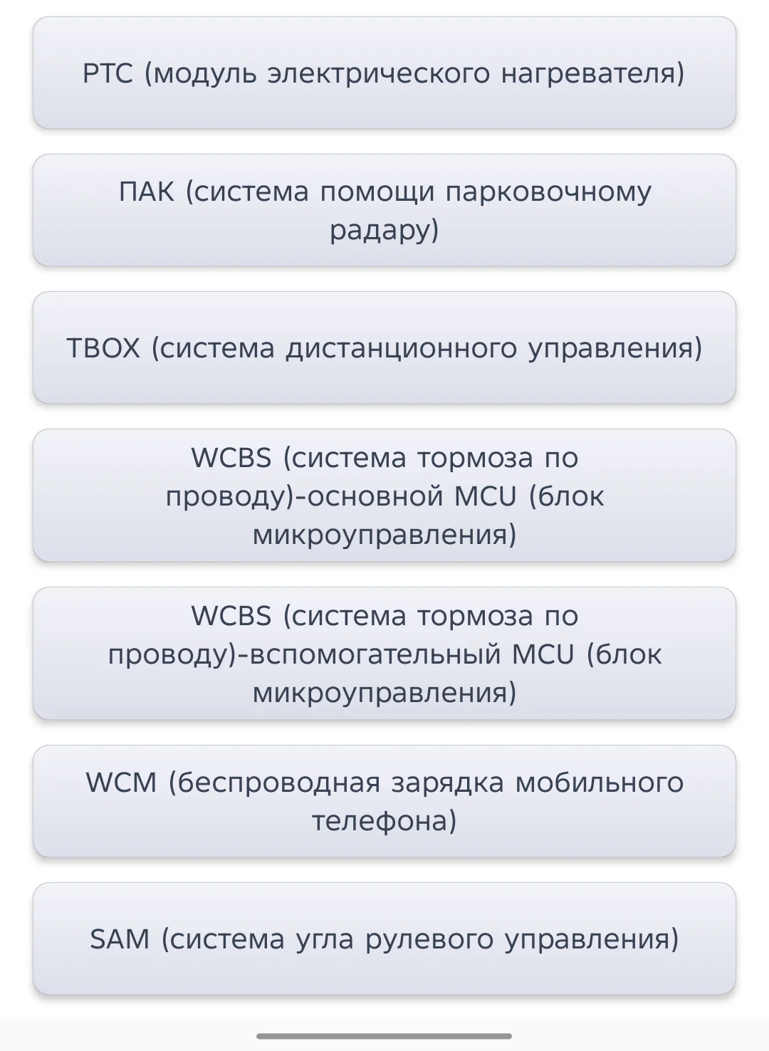

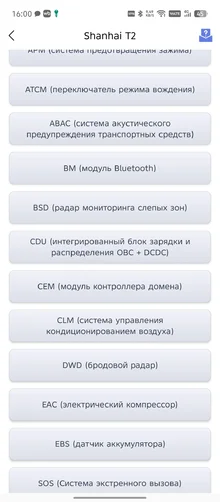

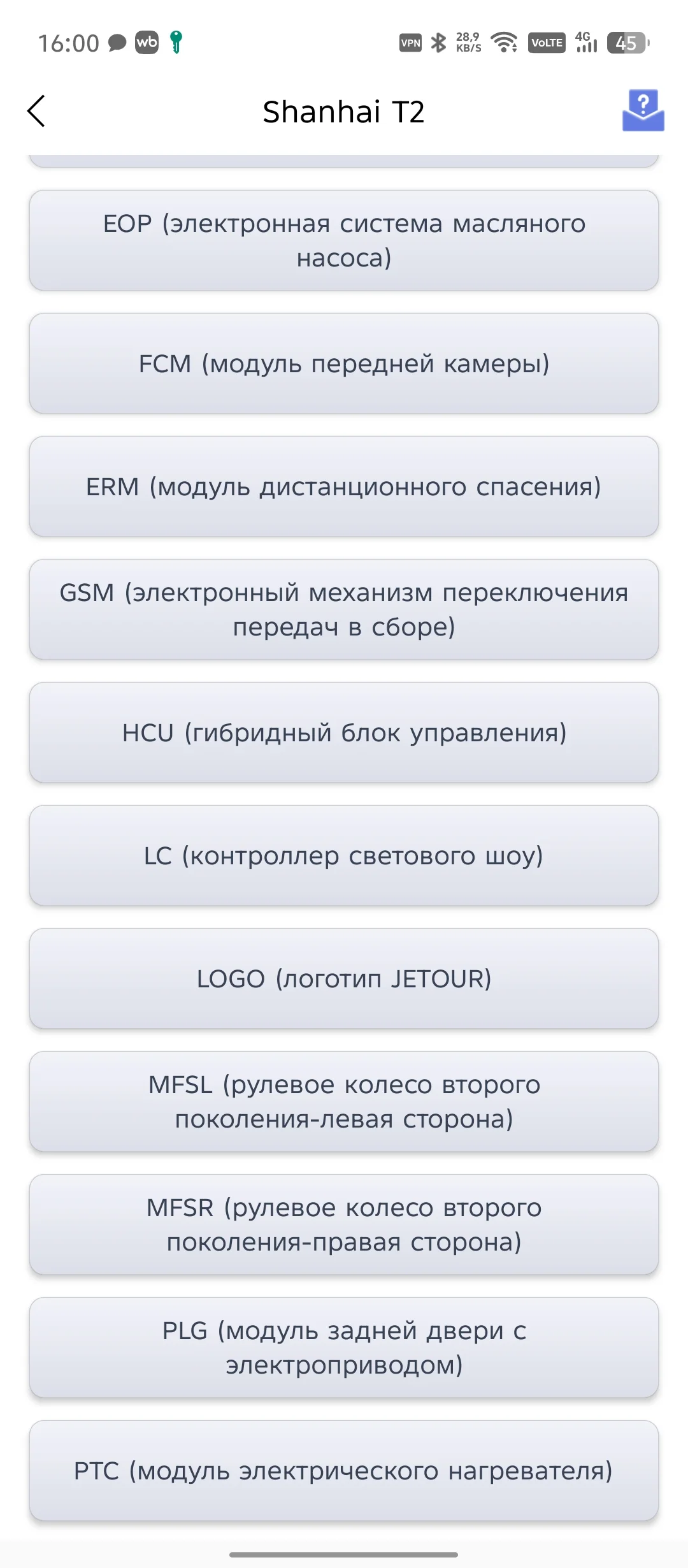

Видит 26 блоков.
Не видит AEB (Automatic Emergency Braking) — система автоматического экстренного торможения, но видит через меню Дашинга.
