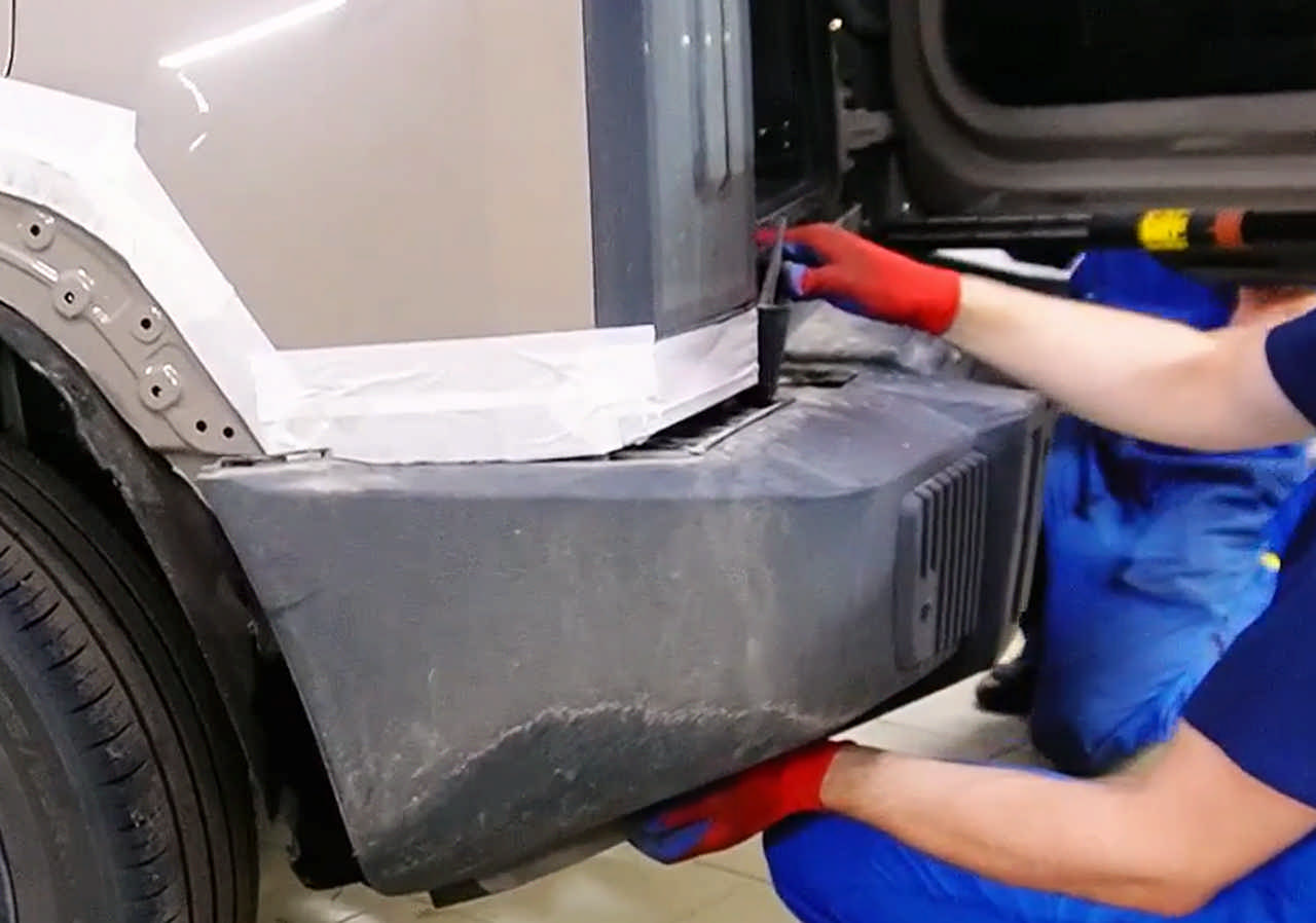

Что бы я хотел знать и увидеть, перед тем, как самостоятельно ставить фаркоп Jetour T2 (Chery Traveller).​

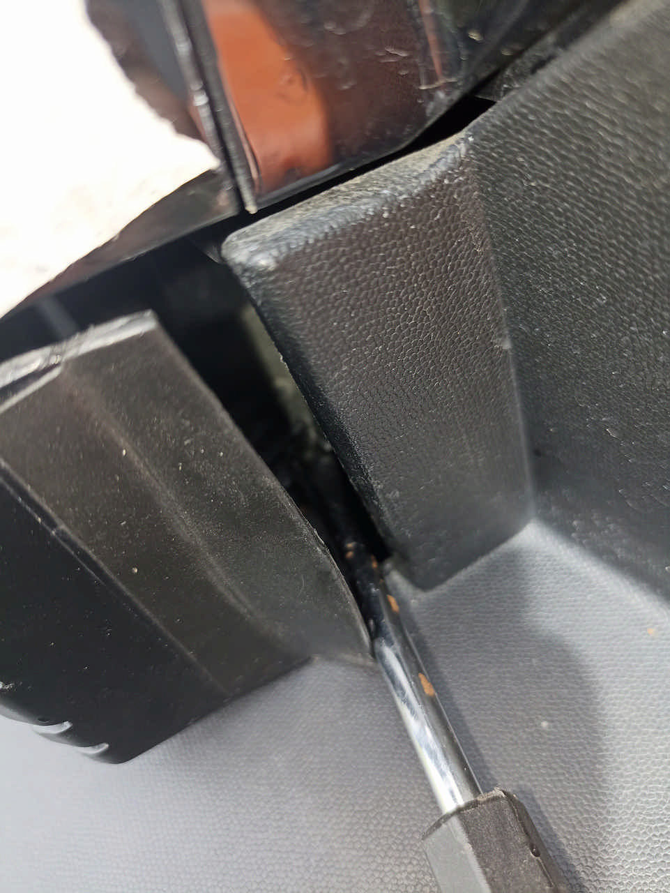

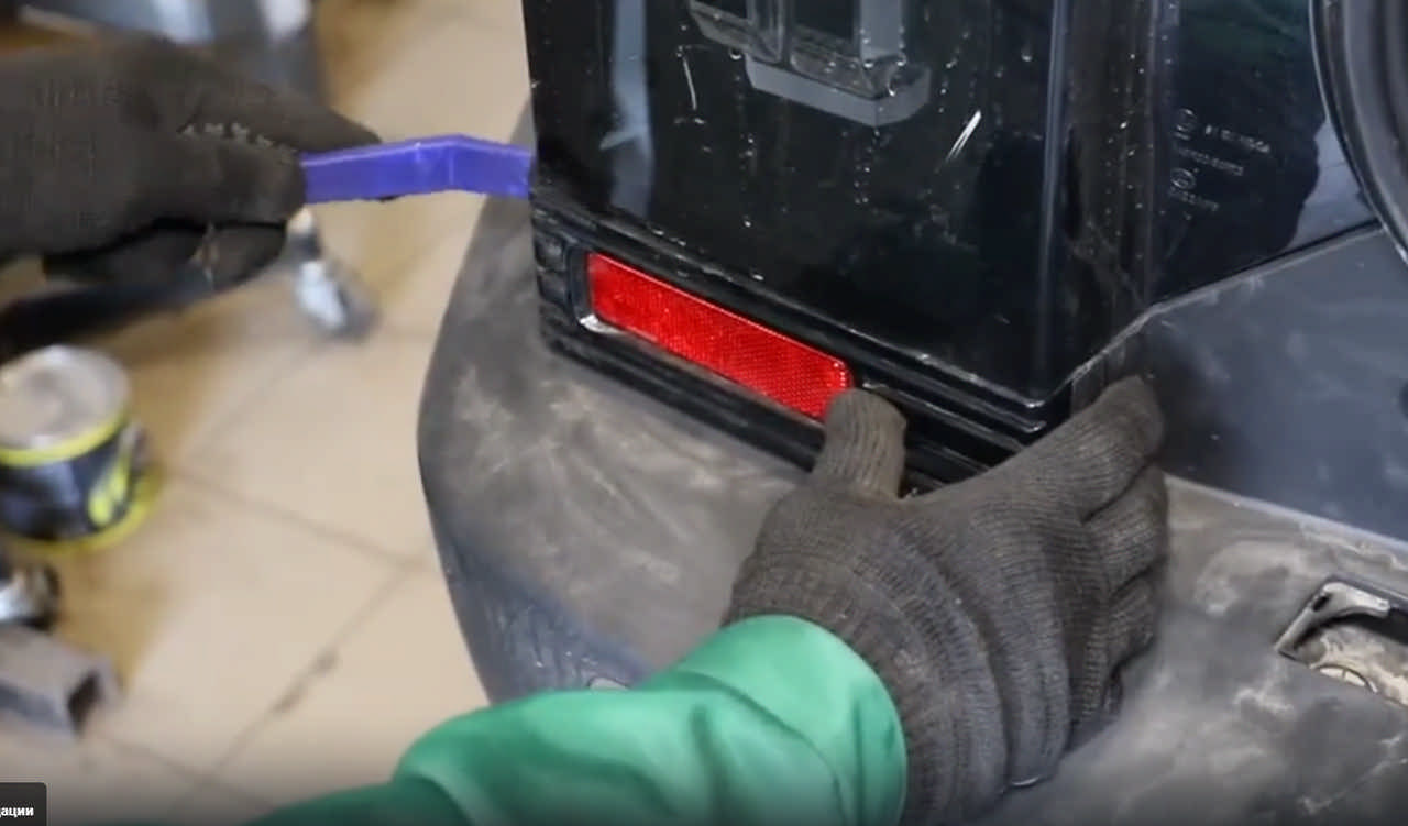

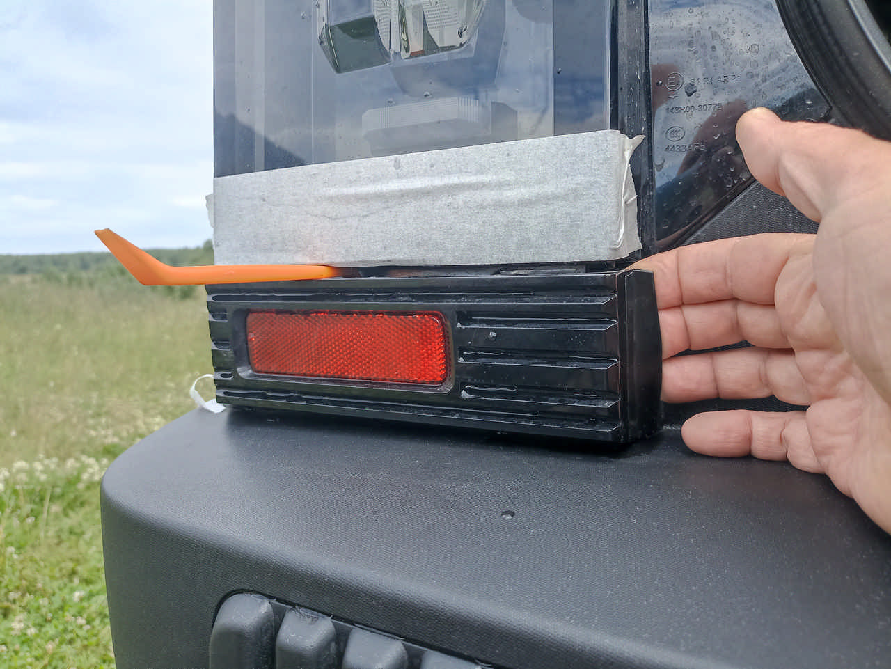

Скорее всего, Вам не удастся так снять этот спиленный в районе катафот бампер и Вам придется снимать сначала сами катафоты.
Но Вам так-же не удастся легко и просто снять катафот, как на этом видео производителя фаркопов.

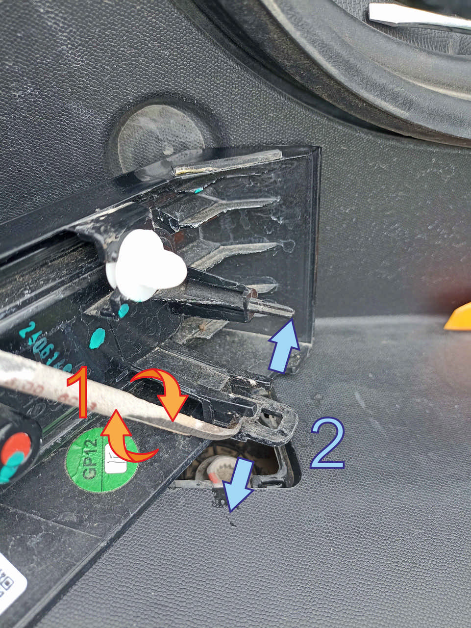

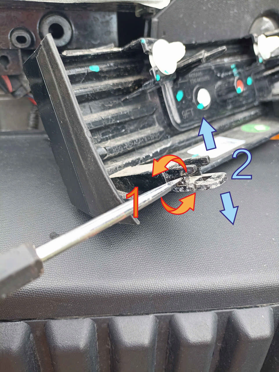

Снимаем левый катафот.​

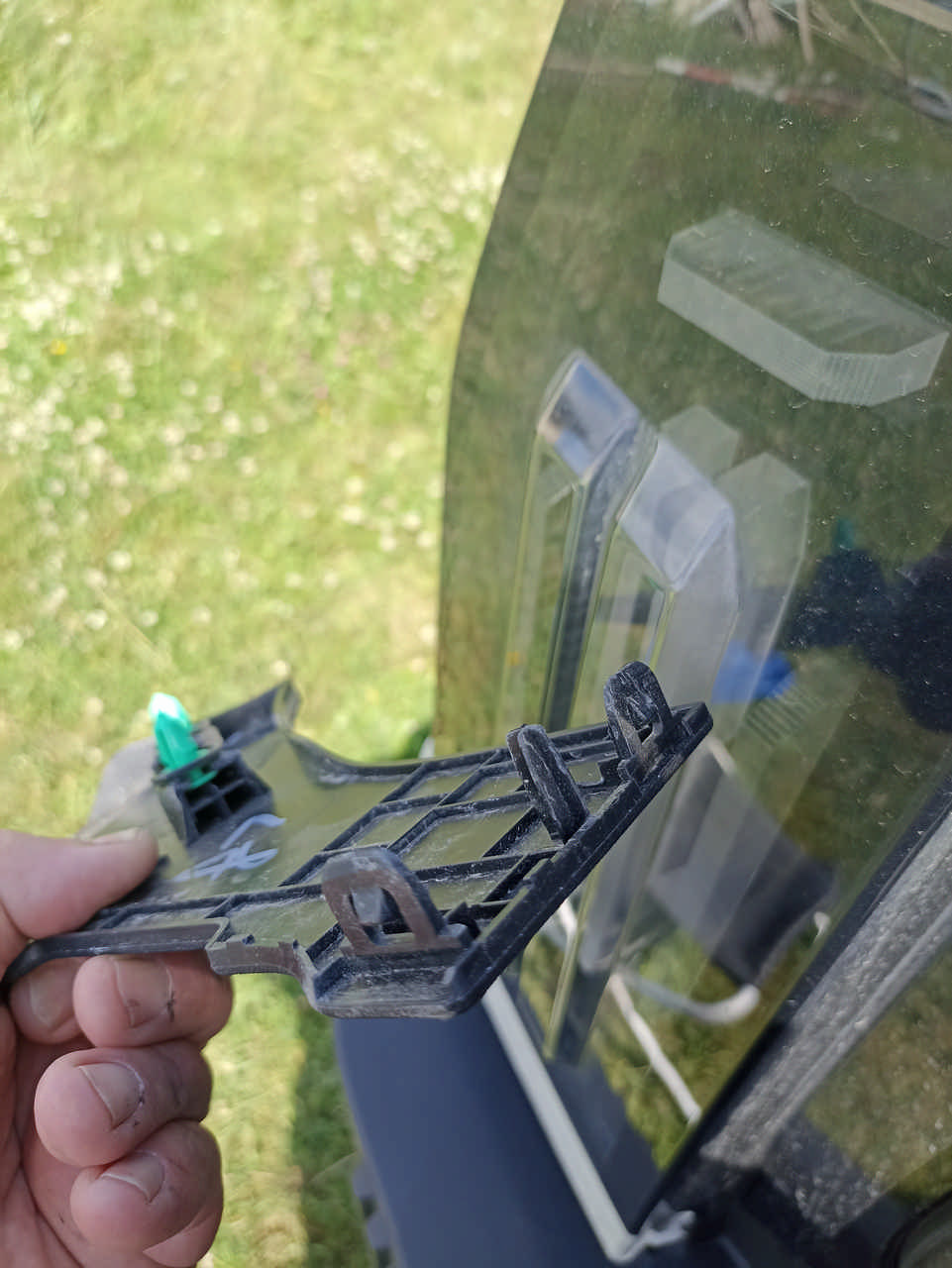

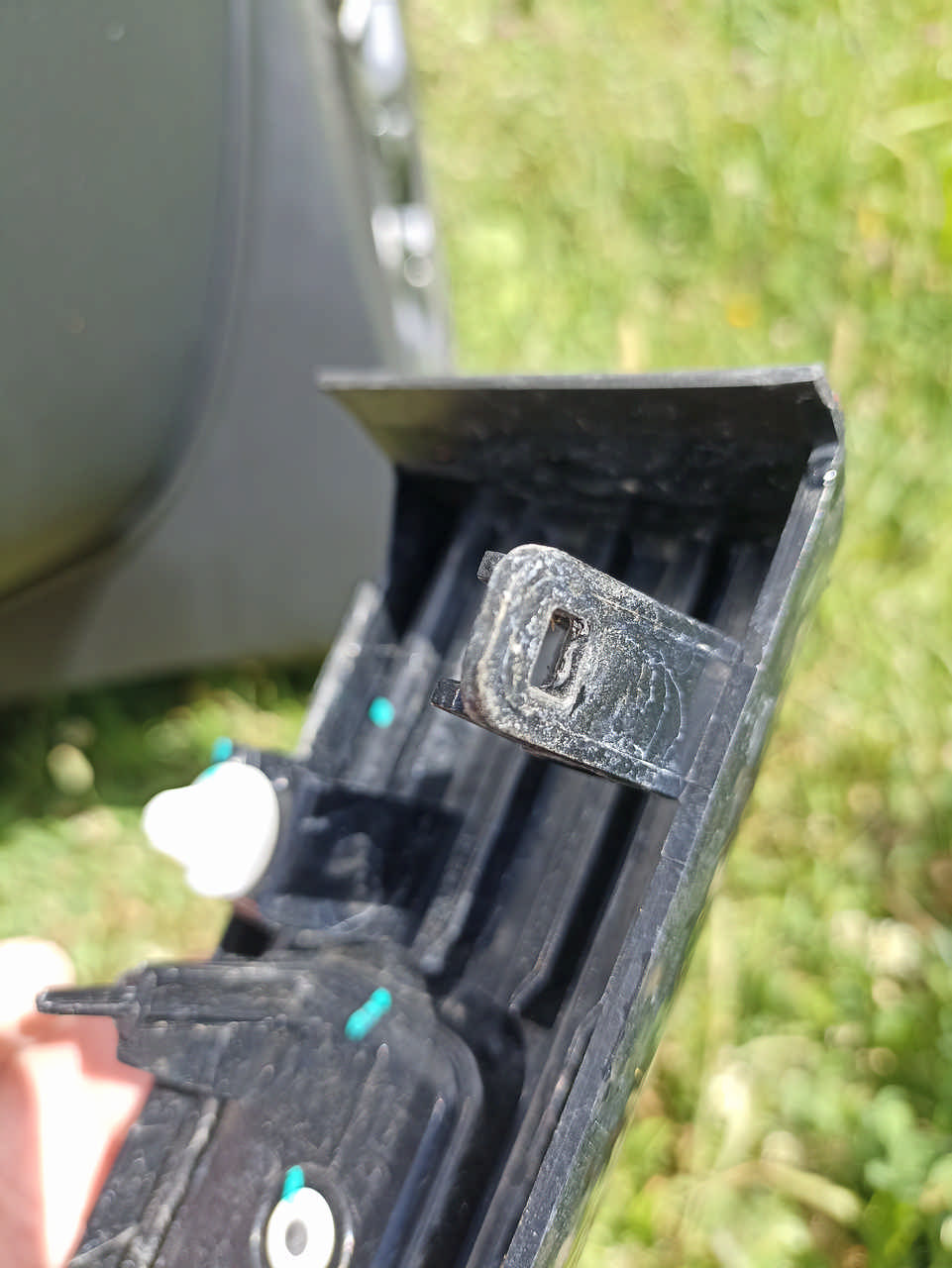

1. Правой рукой подлазим под резинку между катафотом и кузовом. Дергаем. Отщелкивается правая верхняя клипса.
2. Съёмником поддеваем слева сверху, отщелкиваем верхнюю левую клипсу.
3. Берем широкую шлицевую отвёртку и разжимаем два нижних крепления системы "крокодил".
Вот как выглядит снятый катафот:

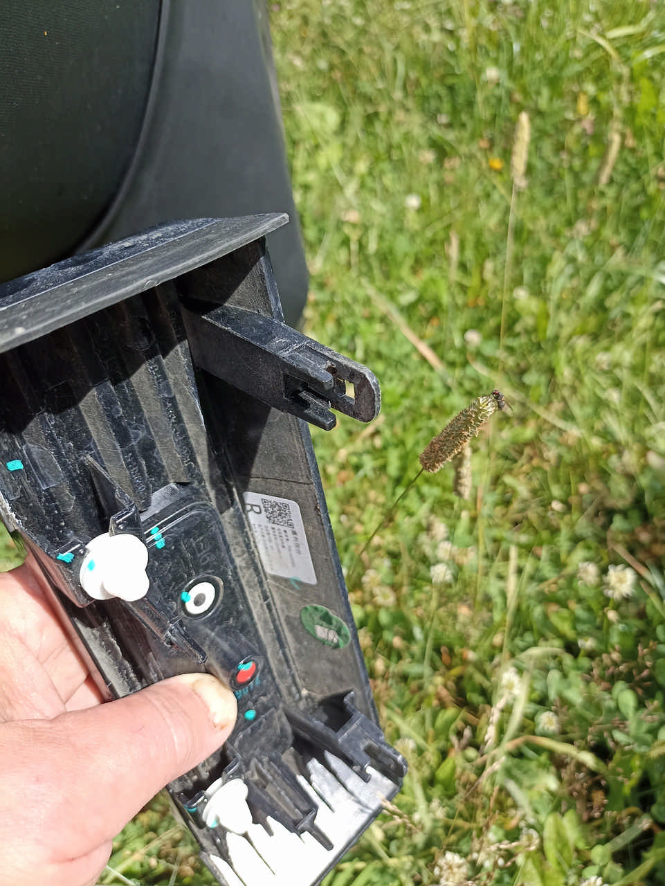

Снимаем правый катафот.​

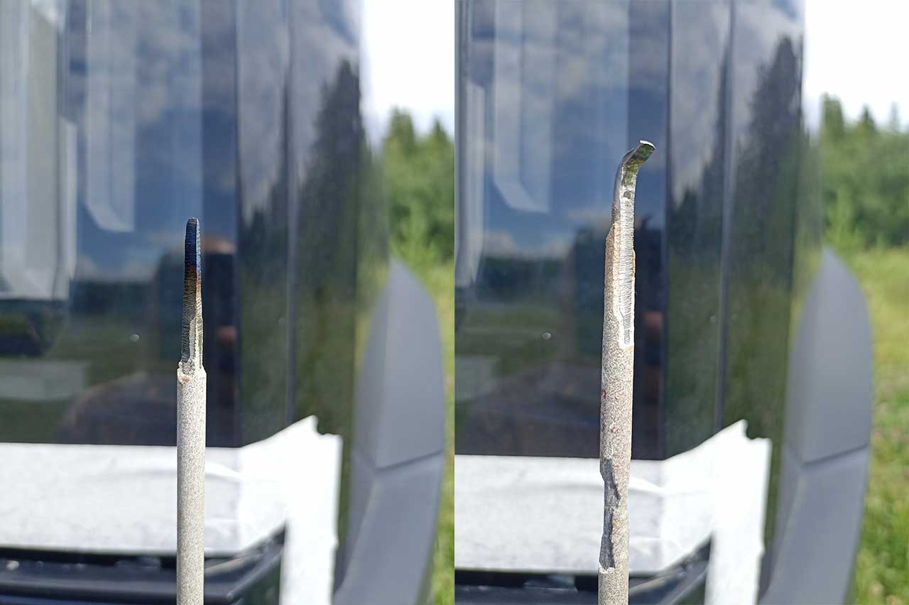

Тут сложнее. Так-же подлезть к нему, как к правому, не даёт дверь. Я взял электрод 4ку и быстро обточил его болгаркой. Получилось вот такое:
1. Съёмником отщелкиваем верхние клипсы.
2. Электродом разводим "крокодила"

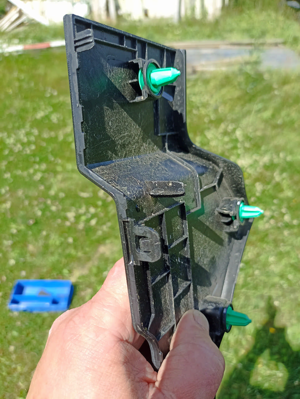

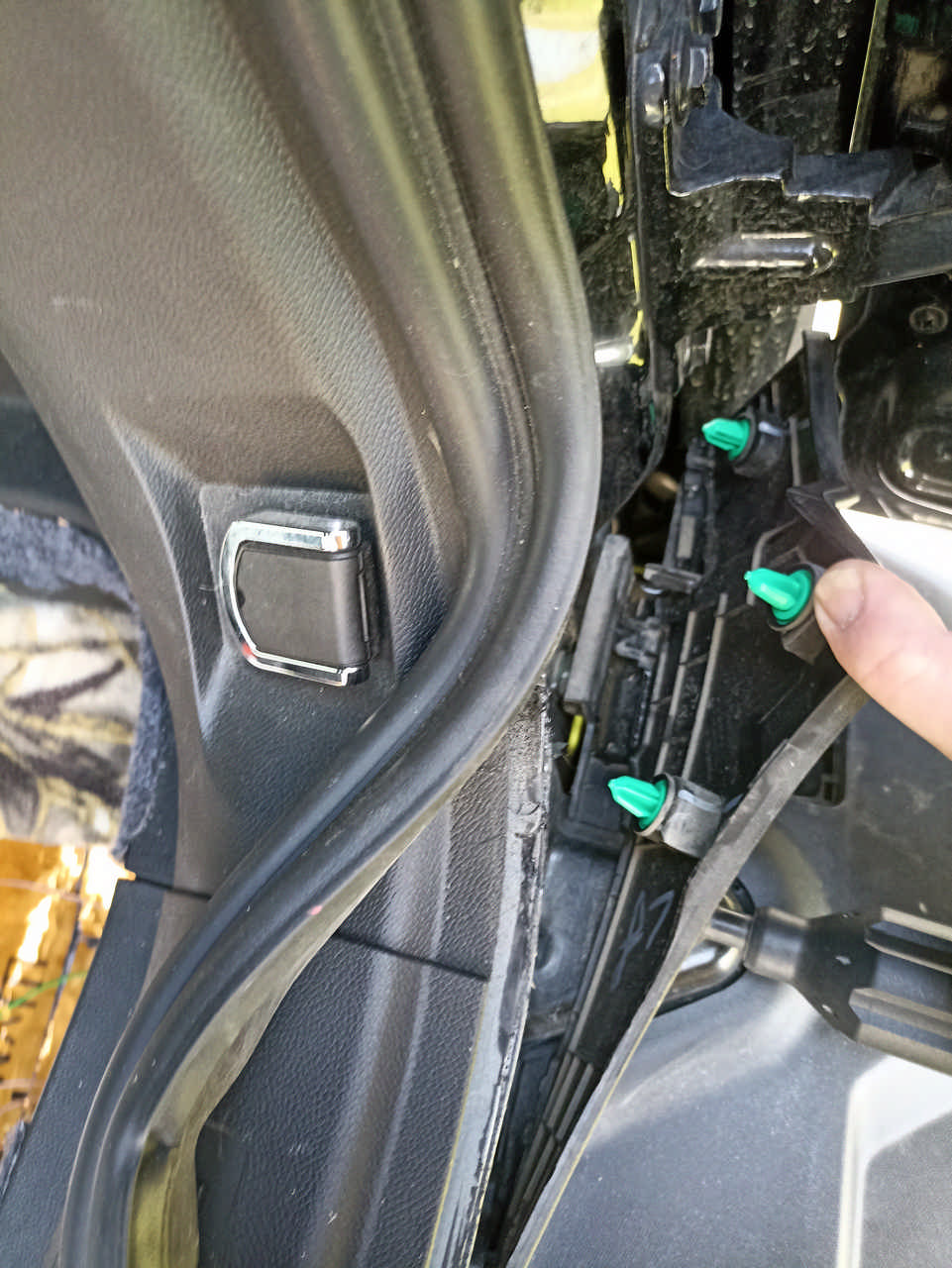

Снимать полностью пластмассовую облицовку крыла не имеет смысла, достаточно сдернуть её спереди и освободить зацепление с бампером.

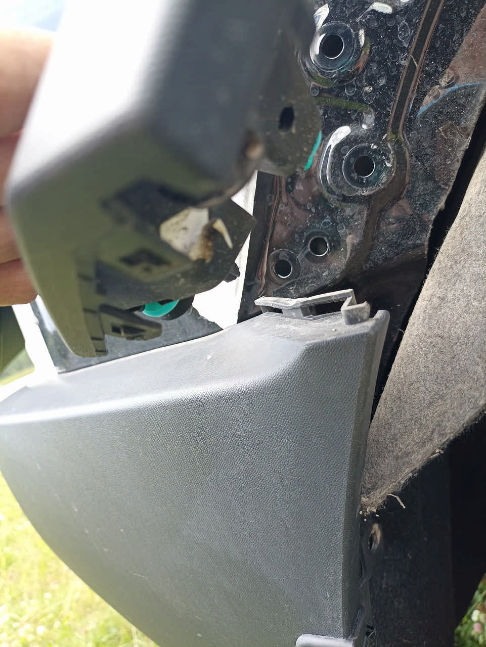

1. Откручиваем и загибаем локер.
2. Изнутри (! а то сломаем) отщелкиваем клипсы крепления облицовки.
Заглушку под дверью начинать демонтировать с правой стороны. Слева язычки с фиксаторами, можно отломить, если начать слева.

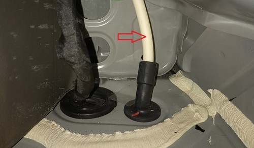

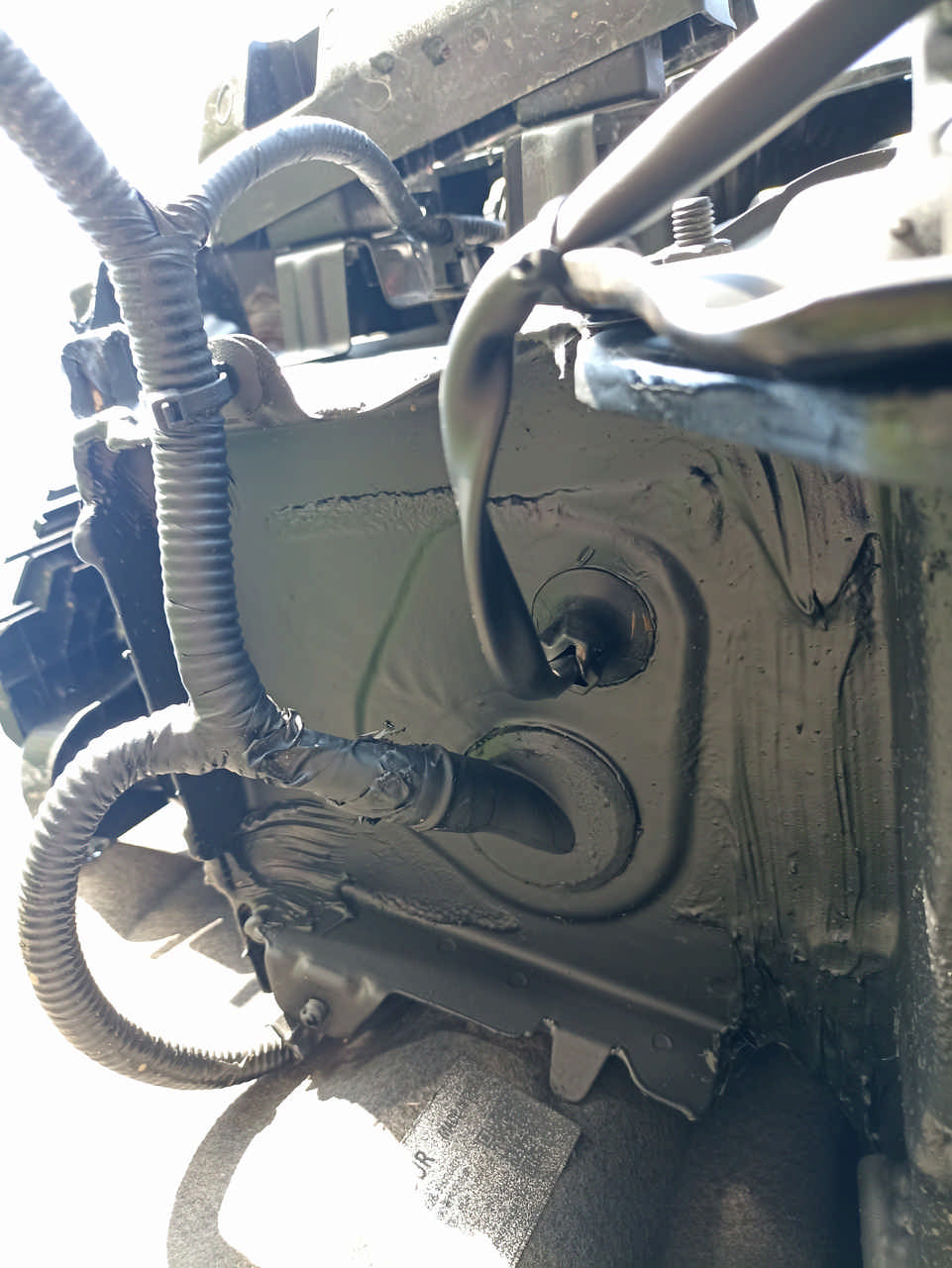

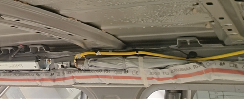

Вывод жгута проводов фаркопа сделал через резинку уплотнителя отвода газов подушки безопасности (белая толстая трубка на фото из постов выше)
Трубку заправил поверх жгута. Думаю, не дай Бог, если сработает подушка, Вам будет немного всё равно, вдохнёте ли Вы талька и продуктов горения пиропатрона....

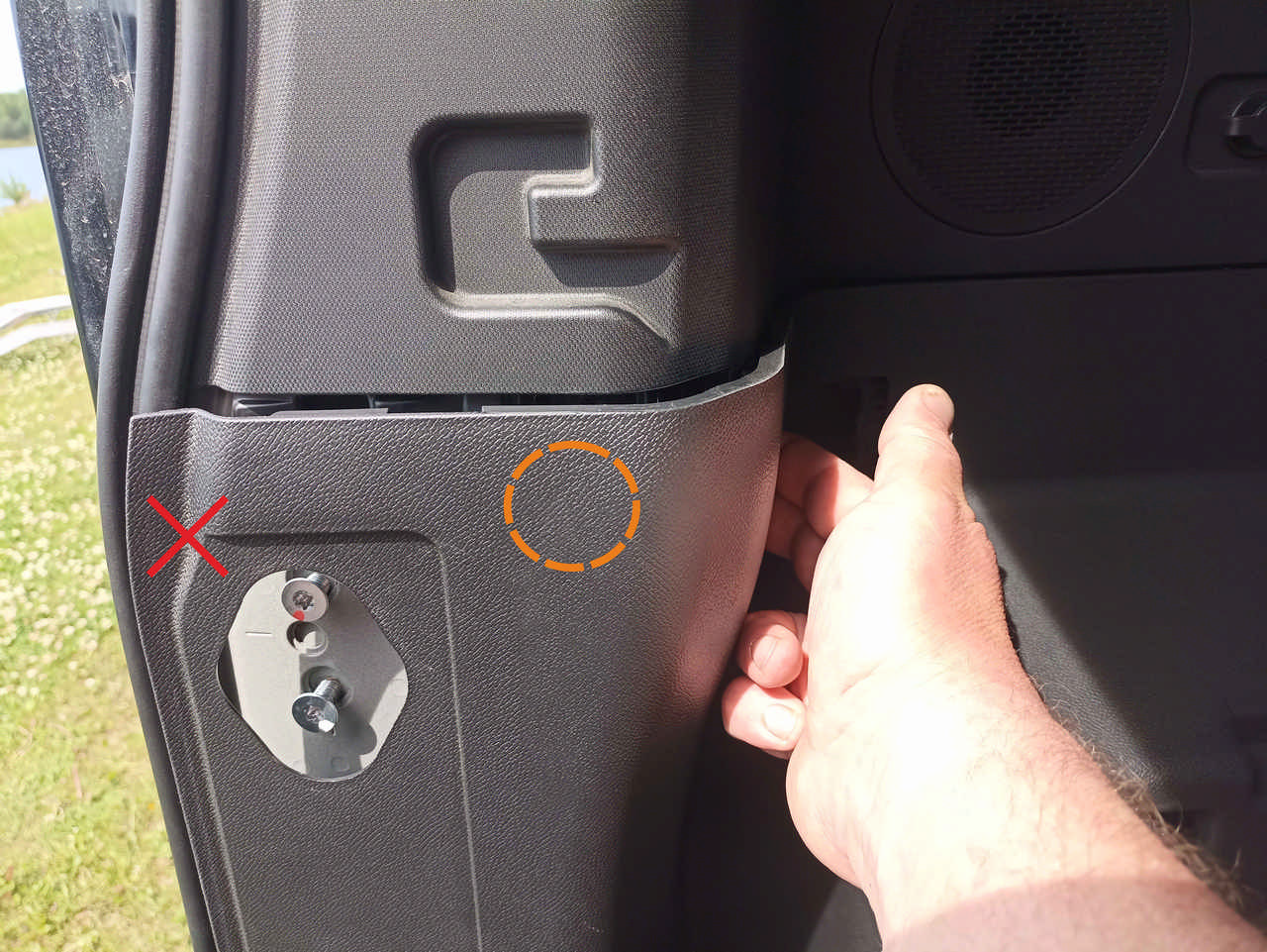

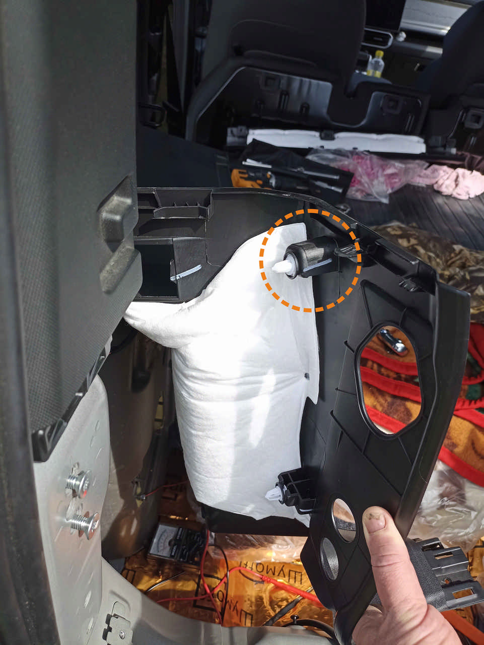

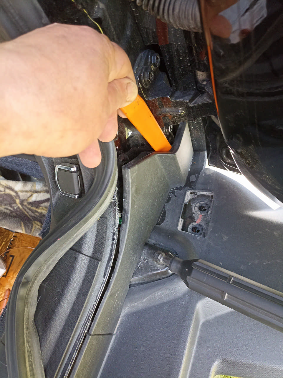

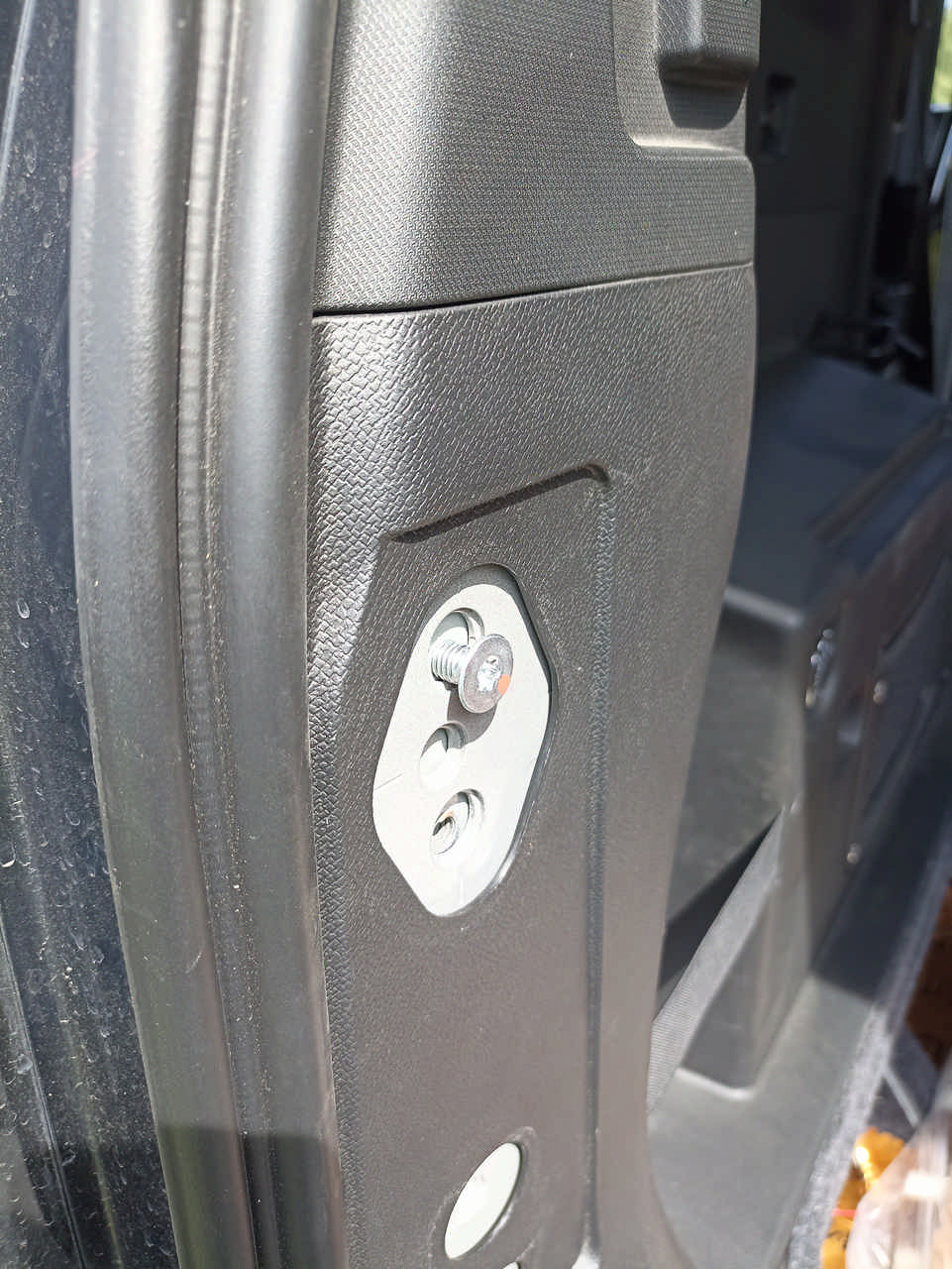

Если Вы решите делать врезку под левым крылом и будете снимать обшивку, то:
Первое.
Не откручивайте сразу оба винта крепления ушка замка! Закладная никак не закреплена. Падает, и...
Выкрутите один, зафиксируйте закладную им обратно.
Второе.

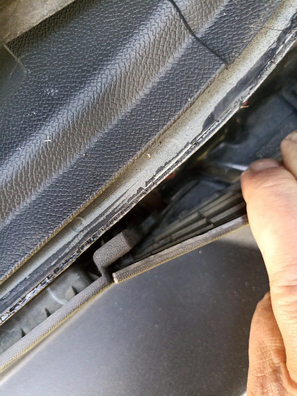

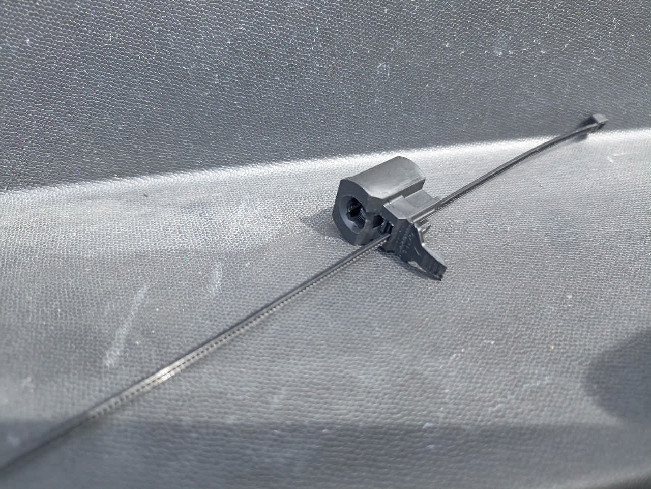

Обшивку крепит вредная клипса
Если будете тянуть слева - сломаете обшивку.
Откройте лючок на изгибе обшивки и потяните справа рукой.
Коса проводов прикреплена одноразовой стяжкой. Смело режьте. Туда потом хорошо входит хомутик, а коса всё равно потолстеет..

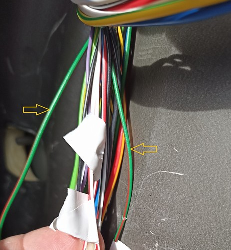

1. В левом заднем жгуте присутствуют два зеленых с красной полосой провода, один из них действительно габарит, второй DRL. Учитывайте при прозвонке.

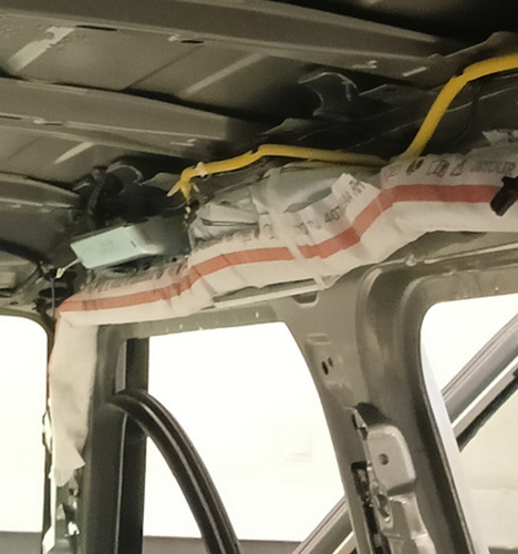

2. Белая трубка, уходящая за кузов, вот эта:
Это не отвод газов от подушек безобасности, как утверждают некоторые специалисты (и я по ошибке), это слив воды очевидно с люка.
Учитывайте это, если будете выводить жгут проводов через сливное отверстие. Надо тщательнее герметизировать.
