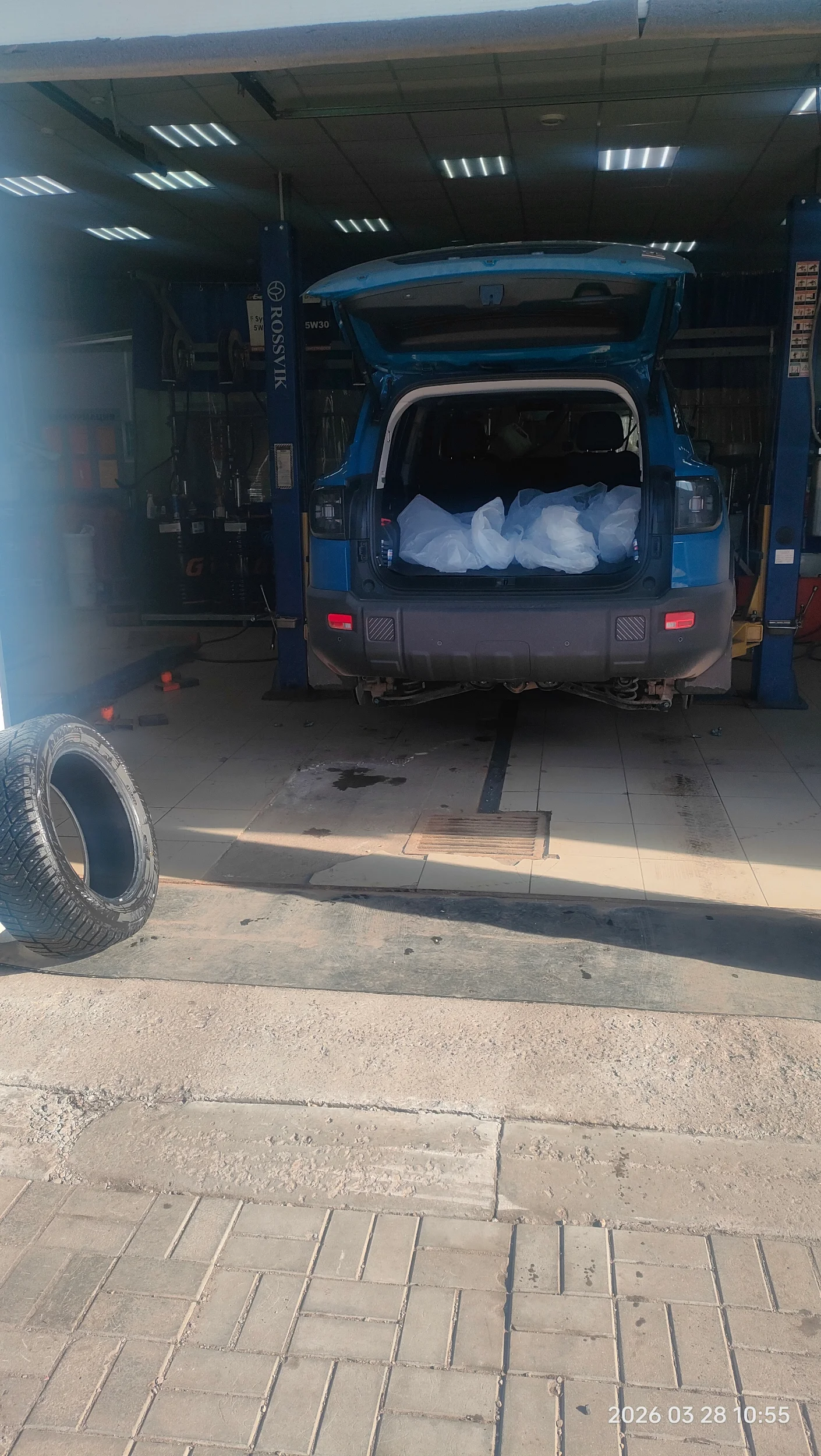

Сегодня тоже переобулся. Надоело шипами греметь. Поставил родную резину, не посмотрел что за производитель. После шипов просто песня для ушей.
    618,4 KB · Просмотры: 68
